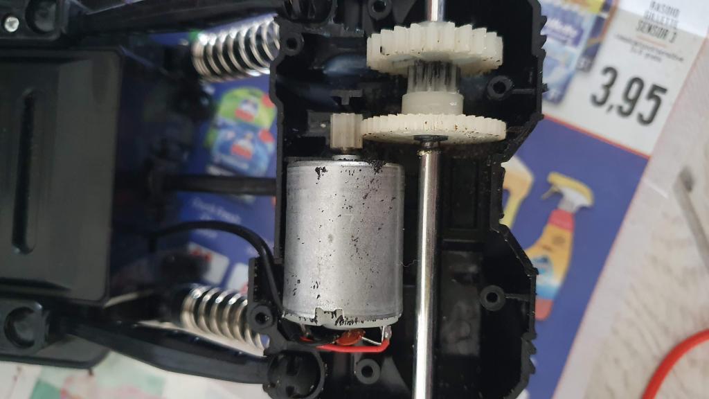

Ciao a tutti,
sono riuscito a smontare il monster giocattolo e a fare qualche misurazione.
Di sicuro i motori mini4wd non andranno bene come sostituti...
Ai morsetti del motore arrivano 7 volt.
Le dimensioni dovrebbero essere:
Lunghezza dell'albero: circa 1cm;
Diametro del corpo motore: circa 2.5 cm;
Lunghezza totale: circa 4.2 cm
Le dimensioni somigliano tanto a questo pezzo (non mi convincono alcune cose tipo il diametro dell'albero e la lunghezza totale):
https://www.amazon.it/DealMux-Motore...5104191&sr=8-5
Ho allegato qualche foto.
Qualcuno di voi riesce a riconoscere il tipo di motore e ad aiutarmi a trovare un possibile sostituto?
Grazie mille a tutti e spero a presto!
Modifica ad auto giocattolo-20201111_143613.jpg   Modifica ad auto giocattolo-20201111_143551.jpg   Modifica ad auto giocattolo-20201111_143528.jpg
Cris79 non è in linea   Rispondi quotando
Vecchio 11-11-20, 05:04 PM   #7
Registrato dal: Jun 2020
Messaggi: 6
Cris79 è un newbie...
Scusate lo spamming...
Potrebbe essere un MABUCHI 280?
