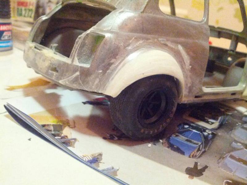

Finalmente sono riuscito a iniziare l'allargamento dei parafanghi.
Ho usato dello stucco poliestere bicomponente, ora devo aspettare che asciughi e tolgo il cartoncino che ho usato come guida.

Secondo me quando togli il cartoncino viene via tutto lo stucco...
Dovevi aggiungere un pezzo di plasticard già a misura della larghezza che ti serviva e lasciarlo incollato al parafango, e su quella base lavorare di stucco.

Per fortuna non è venuto via niente, prima di passarlo ho irruvidito il metallo e si è attaccato bene.
Ho una foto di aggiornamento

secondo me, per quanto opinabile sia il mio pensiero, dovresti lavorare sui raccordi tra parafango e fiancata, cerca di renderli più armoniosi possibile.
Bella rogna ti sei preso

Sono sempre ben accetti consigli e pure critiche, e effettivamente mi sto rendendo conto che ci dovrò lavorare parecchio per renderli armoniosi, proprio come dice nuvo sia col resto della carrozzeria che con le ruote ....vediamo piano piano che uscirà fuori.... ;-)
