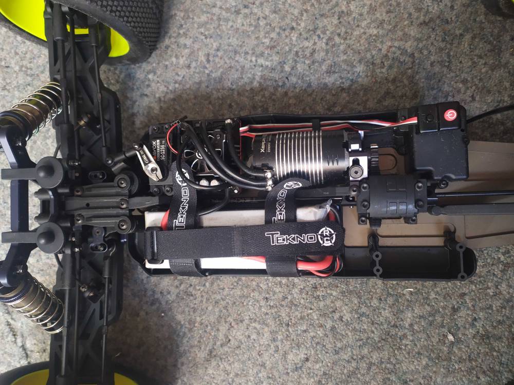

Messaggi: 6,256
Finiamo il wip con l'elettronica nel mio caso un hobbywing xr8 pro come regolatore che ci sta raso-raso ( 1mm più grande e non lo montate )
Come motore un hobbywing 4268g2 da 2200kv e un servo della Savox il tutto comandato dalla mia Futaba 7px[WIP] Tekno et48.3-1580036875174.jpeg
Tiriamo le conclusioni
Mi piace:
-plastiche belle spesse
-manuale a colori e ben illustrato
-viti con testa cilindrica che permettono di usare chiavi più grandi e quindi meno rischi di spanatura
Non mi piace
- il sistema di ritenuta delle viti sulle C,i fuselli e i barilotti
-l'uso di viti M3 con testa svasata sulle piastrine ( delle M4 erano più resistenti )
Ni
- la corona in plastica ( la preferisco in metallo)
-il cardano centrale-anteriore in alluminio

corona in plastica...sul buggy mai sostituita, silenziosissima.
Come motore sui truggy ricordavo che si preferiva usare i cassa lunga, 74 mm. Non è più così?
edit...mi sa che non ci sta su questo.
Vecchio 26-01-20, 12:28 PM   #26
L'avatar di Litto97
Registrato dal: Feb 2016
residenza: Cabiate
Messaggi: 6,256
Originariamente inviata da mastino Visualizza il messaggio
Un 72/74 millimetri ci sta se è sensorless o se ha il cavo sensori su un lato
Diciamo che il motore lo avevo in casa e ho utilizzato quello
Adesso avrò 4mm tra motore e esc se prendo un 72 mm non ci sta più
La corona so che è molto resistente ma io le preferisco in acciaio anche se più rumorosa
