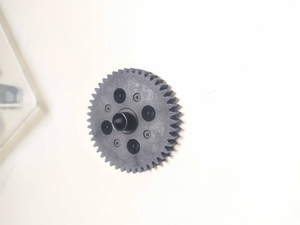

La corona è da 44 denti in materiale plastico Allegato 349913

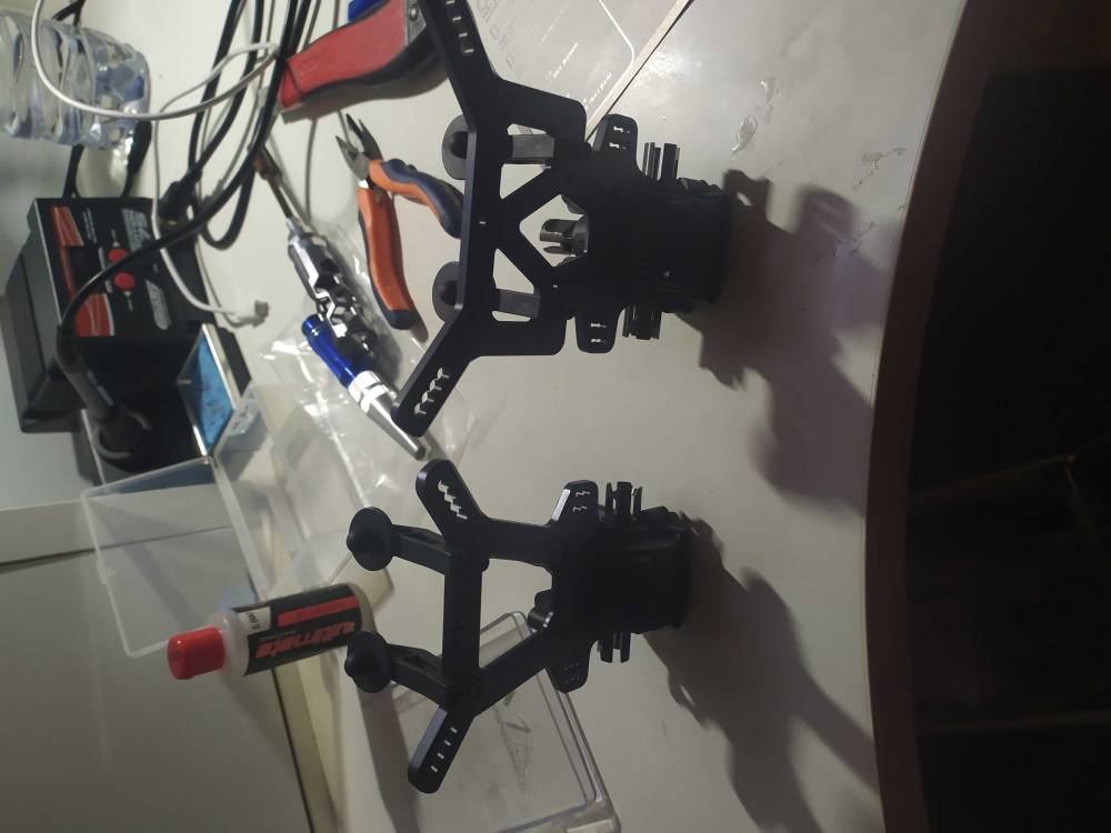

Montiamo poi il supporto alettone anche qui spessori importanti come se alla Tekno abbiano il terrore di vendere i ricambi
Allegato 349965

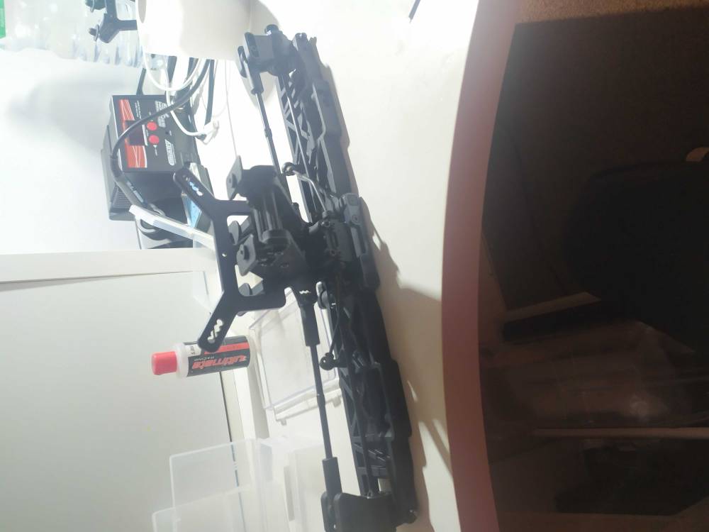

Installiamo la barra antirollio posterioreAllegato 349966
Montati poi i braccetti insieme ai CVD posteriori nei barilotti Allegato 349967
Si monta poi il tutto sul modello ( anche qui dadi autobloccanti e grani nei barilotti a tenere fermo il perno ( se si svita un sistema del genere mi mangio un braccetto posteriore)Allegato 349968

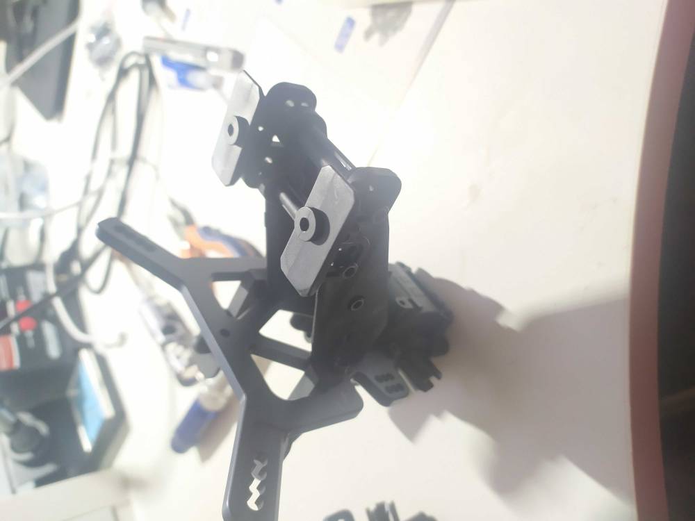

Finita anche la clip anteriore: sistemi di ritenuta doppi ovunque pur avendo le viti che mordono la plastica, spessori assurdi e i tiranti camber piu spessi che abbia mai visto Allegato 349969
