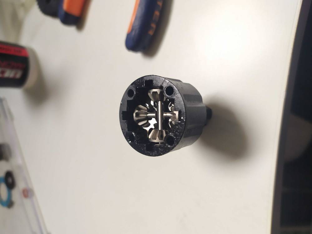

Passiamo poi ai differenziali anteriore e posteriore che a parte la corona conica in acciaio sono uguali al centrale

Ovviamente manca la foto

Si monta poi la cassa differenziale anteriore con la torretta
Niente di anormale a parte la coppia conica ruotata di 180° rispetto al normale

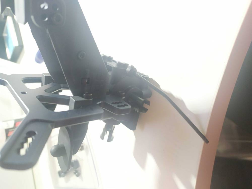

Finita anche la clip anteriore: sistemi di ritenuta doppi ovunque pur avendo le viti che mordono la plastica, spessori assurdi e i tiranti camber piu spessi che abbia mai visto [WIP] Tekno et48.3-1579973597698.jpeg
