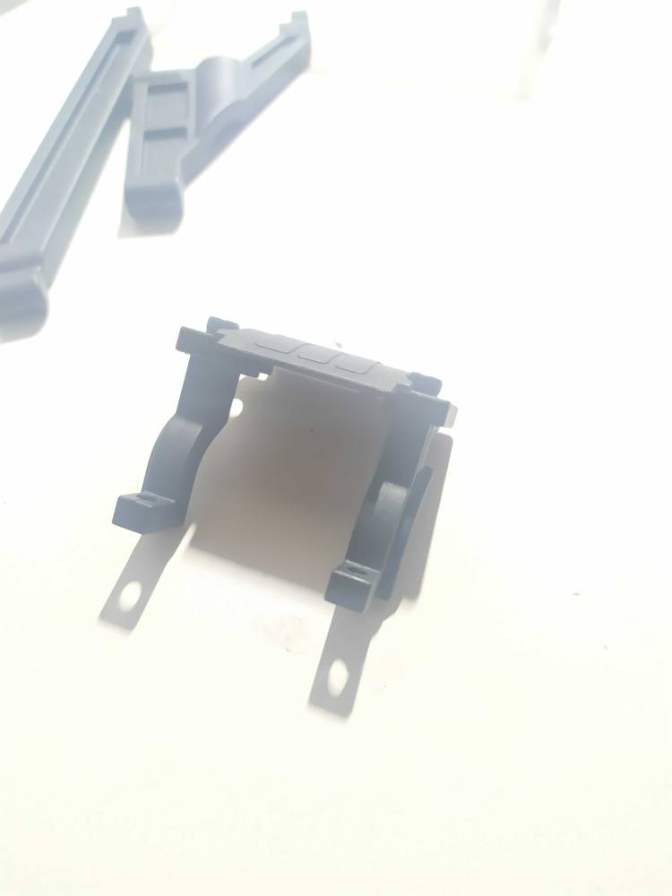

Litto97 25-01-20 06:33 PM
Finita anche la clip anteriore: sistemi di ritenuta doppi ovunque pur avendo le viti che mordono la plastica, spessori assurdi e i tiranti camber piu spessi che abbia mai visto Allegato 349969

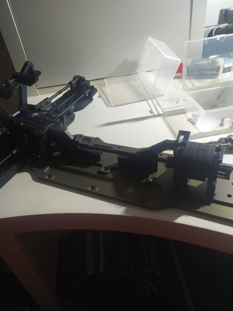

Litto97 25-01-20 07:08 PM
Montiamo poi il gruppo sul telaio Allegato 349985

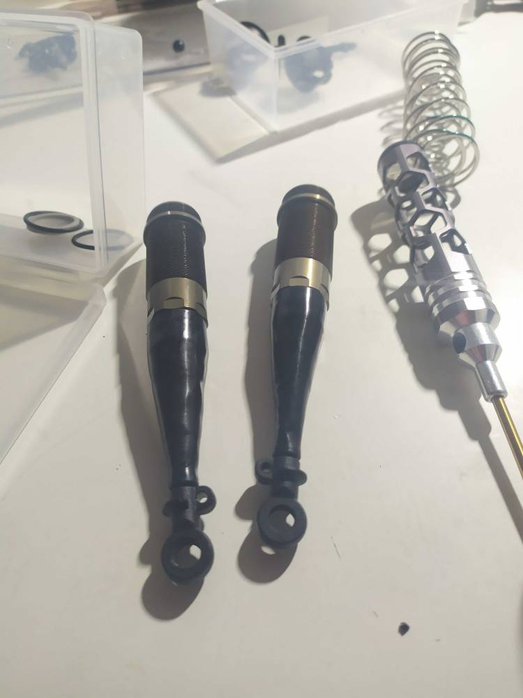

Si parte poi con il montaggio degli ammo ( che bello ci si sporca di olio 😭😭😭😭)
Montiamo il piattello sullo stelo tramite un dado da 5mmAllegato 349991
Prepariamo poi il pacco or inferiore senza però tirare il tappo Allegato 349992
Inseriamo lo stelo e lo fissiamo con la manina inferiore insieme al parapolvere Allegato 349993
Ora li si riempie e si spurgano ( niente foto del processo troppo olio )Allegato 349995
Li si fissa poi sul modello ( e sul truggy niente viti con passo sinistro)Allegato 350001
Ripetiamo la stessa procedura per il posteriore Allegato 350009

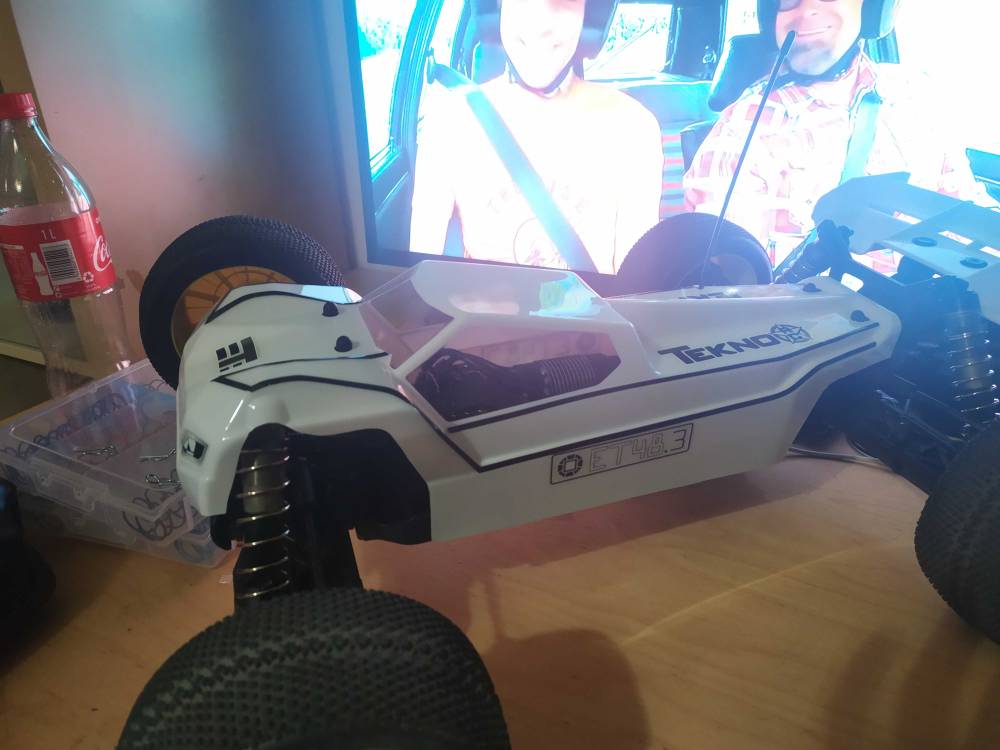

Litto97 27-01-20 10:11 PM
Finiamo con la carrozzeria:
Vernice bianca ( sono pigro non mi va di tirare fuori l'aerografo ) con giusto un paio di adesivi della Tekno e del nastro da 2mm nero
Allegato 350111
