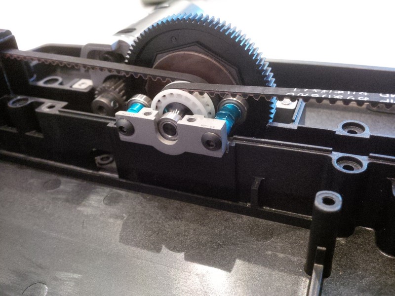

il motore montato in posizione centrale ha i suoi spazi; per ora lo lascio provvisorio perchè andrà rimosso per poter saldare i cavi data la posizione in cui si trova.
e visto che mi ero preso i due guida cinghia vado per montarli... per accorgermi che avrei dovuto montarli prima di passare le cinghie, almeno quella anteriore, oppure sarebbe necessario avere una pinzetta da orologiaio. Smonto il gruppo anteriore, monto le due guide e rimonto il gruppo anteriore... Li chiamano Belt tensioner ma più che pretensionatori mi pare che svolgano la funzione di guida e impediscano eventual scavallamenti della cinghia dalla puleggia.
e alla fine si chiude anche il gruppo centrale; come anticipato tutta la trasmissione viene sigillata
