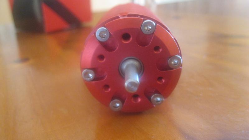

predefinito [Recensione] Turnigy Trackstar Sensored 2100kv, prime impressioni
Dopo varie chiaccherate e rotture di P***e al nostro verrazz0, che ha già questo motore e sembra trovarsi bene, ho deciso di prendermi il suddetto cassa rossa di casa Turnigy, per 40 euro...
non l'ho ancora provato in pista anche perchè l'ho tirato fuori dalla scatola oggi, ma intanto ecco due impressioni che mi ha fatto il motore e due specifiche tecniche tanto per informare...
il motore si presenta in scatola rossa abbastanza compatta, che contiene il nostro motore (ovviamente), e il nostro sensore... si, perchè questo turnigy supporta i sensori, ma pare che vada anche senza per chi avesse un esc sensorless
il motore è un 42mm di diametro con albero da 5mm (per pignoni modulo 1 per le 1/8 )
e 70mm di lunghezza
se ci pensate, è più o meno come un tekin come ingombri (COINCIDENZE? Io non credo )
una cosa che ho apprezzato, è la presenza di anche 2 fori m4, che sembra stupido ma mi pare che modelli come losi abbiano motor mount che monta solo in m4 (correggetemi se sbaglio) e cosi è più comodo! tra l'altro li ho usati pure per la mia DEX...
e qui il cilindro rosso montato sul modello che è praticamente hobbykinghizzato e accoppiato al mio fedele Xerun SCT Pro. Ho provato il motore per qualche minuto fuori casa, la sensazione che mi ha dato è ottima, sembra essere molto fluido e con ottimo allungo, di sicuro molto meglio del mio vecchio Leopard 1800kv che al confronto ha un cogging spaventoso... oltre a temperature discretamente alte!
ma vi rimando alla prova e video (che verrà registrato on-board con la telecamerina HK 720P )
ah, voglio inoltre ricordare che oltre alla versione che ho ordinato (2100kv) sono disponibili anche la versione 1900kv e 2400kv... io ho preso il 2100kv perchè mi sono fidato di verrazz0, ma voi siete liberi di provare quello che volete
intanto vi rimando ai link per altre specifiche o informazioni che ho dimenticato di inserire

sarei intenzionato a comprare questo motore,il 1900,lo vorrei montare sulla mia losi 8ight e lo accoppierei con un esc 150 hobbywing
sono consapevole del fatto che, essendo il prezzo molto contenuto ,non mi posso aspettare grandi cose ma vorrei conoscere le impressioni di chi l'ha montato e magari un po' spremuto..... è affidabile o alla prima scarica va in fumo....?
grazie in anticipo per le risposte

Mi piace molto come motore. Vale molto per quello che costa e non si brucia alla prima scarica. Buon allungo, leggermente di più di un Hobbywing 2000kv e anche abbastanza fluido come motore. Per me é promosso, me ne prenderò un altro per scorta.
