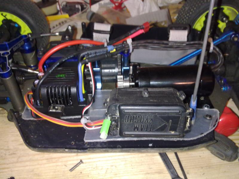

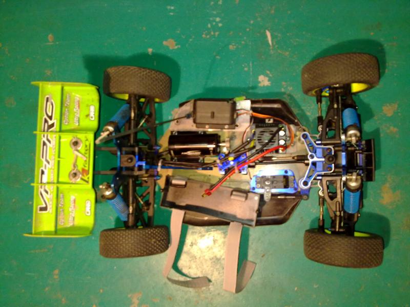

Dopo il passaggio alla RC8.2 non me la son sentita nemmeno di "tentare" la vendita della mia cara infernina..... risultato? Adesso la mia 7.5 special fioroni è brushless.... chiaramente il tutto fatto in economia..... motor mount della speed passion, vaschetta batterie della rk (quella contenuta nel kit speed passion era troppo piccola) e un combo brushless ansmann racing (quello della virus 2.0) acquistato in germania da uno di quei venditori che smonta le rtr e le vende a pezzi.... il resto tanta inventiva, vecchi contenitori di plastica e giù di dremel (avrò usato una ventina di dischi da taglio che si spezzano guardandoli).......
Ho creato delle strisce di plastica opportunamente sagomate e avvitate al telaio (con delle guarnizioni per assorbire le vibrazioni) su cui è bloccata l'esc e su cui ho bloccato metà del box elettronica originale. Il portabatterie è avvitato in parte sul telaio e in parte sulla "pancia" di plastica... alla fine dovrebbe assorbire bene le vibrazioni anche lì. La piastra radio originale è stata cannibalizzata per lasciare solo il servo dello sterzo (un ezrun economicissimo che avevo acquistato per tenerlo di riserva per le emergenze). Per ora ho montato un pignone da 18, ma devo ancora provarla in pista per vedere se è rapportato giusto... ho fatto giusto qualche prova nella corsia box, ma sul cemento liscio sembra di pattinare sul ghiaccio, incontrollabile.... dopo una scarica completa dell'ottima FullPower 4s 5000 mAh 30C il motore stava sui 70 gradi e l'esc sui 40...
Dopo la prova in pista valuterò se aggiungere un dissipatore (magari con ventola) e se cambiare rapporto....
Se qualcuno ha consigli sono sempre ben accetti

Io sistemerei il servo in modo che il porta lipo rimanga parallelo al telaio e non così sbilanciato all'esterno. Poi eliminerei il porta ricevente, o lo riadatterei collocandolo sopra il servo

Eh, dici giusto, solo che dovrei riforare il telaio e adattare una piastra radio diversa... qui ho usato l'originale semplicemente scorciandola....
Per la ricevente... premetto che non ho voluto lasciarla semplicemente
accanto all'esc tenuta dal biadesivo (anche se vedo che lo fanno in molti)... il primo tentativo era stato di bloccare una scatolina sopra il differenziale centrale, ma era una soluzione che mi era piaciuta poco quindi ho sistemato come in foto.
Probabilmente la soluzione ideale sarebbe riuscire ad adattare il motor mount dal lato opposto (o al limite cambiarlo usando il classico da torretta differenziale) e spostare la batteria dall'altro lato, ma intanto farò qualche prova così, per capire quanto è sbilanciata :P
Preciso che la macchina principale rimane comunque la asso a scoppio, questa è giusto per giocare negli orari in cui lo scoppio deve star fermo nelle giornate in pista....

per il servo, io farei cosi:
creando delle colonnine (puoi reciclare quelle che tengono su la piastra radio) e usando una piastra di plastica come quella per l'esc (senza gommini per attutire, che sennò non sta fermo il servo) e quindi andando a sfruttare i buchi originali, puoi montare il servo perpendicolare al senso di marcia invece che parallelo, ma sempre in piedi...cosi sposti il box ricevente che cosi fa angoscia

Intendevi il portabatterie immagino... alla fine quella posizione è stata un pò obbligata appunto dal poco spazio lasciato dal servo.
Qualcosa ci studierò.... per il momento comunque le prime prove le farò così (meteo permettendo), poi vedremo...

tutto sommato hai fatto un buon lavoro, da migliorare certamente la distribuzione dei pesi....e okkio ai differenziali in zama che con quelle coppie li triti.

Oggi ho fatto una prova in pista (giusto una scarica) e devo dire che mi posso ritenere già soddisfatto del risultato... certo, ormai che mi sono abituato all'associated nei salti con questa fatico un pò.... se chiudo gas in ritardo và troppo sù di muso e anche frenando recupero poco... comunque per giocare và più che bene... quando decido di passare definitivamente all'elettrico elettrizzerò la rc8.2 (ma non credo che avverrà a breve)....
