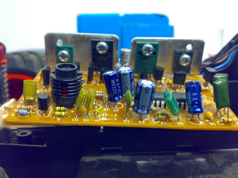

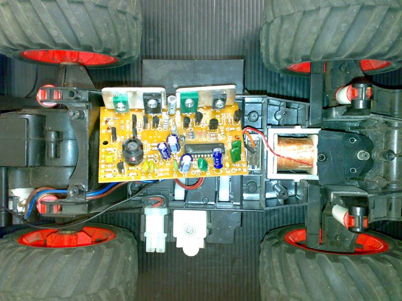

Question aiuto vecchia gig elettrica
ciao!!!
problemone!
c'e qualche anima che mi puo aiutare????
ho questa mega gig machines... elettrica.... premetto che è vecchia e che sono circa due anni che non la uso....
il problema è che non funziona.... o meglio, funziona solo un secondo, solo dopo che lascio la leva del telecomando....
i comandi sembra che li riceva giusti... nel senso
avanti = avanti /indietro = indietro, etc....
batterie sia su radiocomando che su automobile sono ok-
non so piu dove sbattere la testa..................
allegate alcune foto... magari tornano utili..
grazzzie
ho provato anche a pulire le piste sul telecomando ma.... nulla sempre uguale.....
aiuto vecchia gig elettrica-04012008208.jpg   aiuto vecchia gig elettrica-04012008211.jpg   aiuto vecchia gig elettrica-04012008217.jpg
aiuto vecchia gig elettrica-04012008220.jpg   aiuto vecchia gig elettrica-04012008222.jpg   aiuto vecchia gig elettrica-04012008223.jpg
aiuto vecchia gig elettrica-04012008242.jpg   aiuto vecchia gig elettrica-04012008247.jpg   aiuto vecchia gig elettrica-04012008248.jpg

dimenticavo.............
ma secondo voi... dove e la rcevente su questa scheda????? intendo
il -- rx - tx -- che di solito si cambiano.... chiamati quarzi da qualcuno di voi qui nei vari post...
sul telecomando lo ho trovato.... ma nella scheda ricevente...... non lo trovo

I giocattoli sono un filo dissimili dai modelli veri e propri. Penso che sulla scheda della ricevente il particolare che si prende cura di mantenersi in frequenza col quarzo della trasmittente sia quel cilindro nero alettato dove dovresti vedere all'interno come una vite di regolazione. Parrebbe un condensatore variabile, un po come quello dei vecchi sintonizzatori a manopola. Lo lascerei stare, in assenza di un apparecchio che ti permette di verificare il corretto centraggio.
Per il resto non capisco come mai i due cursori degli stick riportino i contatti striscianti uno in posizione sfalsata e l'altro no ( quei supporti in plastica bianca con i contatti dorati). Sicuro di non aver toccato nulla e che fossero così? Mi pare poco logico ma vista l'ora potrei anche sbagliarmi.

se il pacco è da 9,6 nominali e ne segna 9,4 senza nemmeno alimentare l'elettronica è scarico o con almeno un elemento in corto. Un elemento da 1,2 ricaricabile a piena carica arriva vicino a 1,5, ma ammettiamo che ne faccia 1,4 moltiplicato 8 elementi dovresti avere a vuoto almeno 11 volt. Vedrai che i tuoi 9,4 appena li colleghi al sistema andranno ancora più giù o alla peggio ti scompariranno.
mi dai anche i dati di mAh del pacco? immagino siano pochi perchè gli elementi AAA (ministilo) partono dai 250mAh e arrivano se non erro ai 900mAh massimo o giù di lì (diverso il caso delle AA, stilo che arrivano anche ai 2600mAh) e le caratteristiche del caricabatteria?
