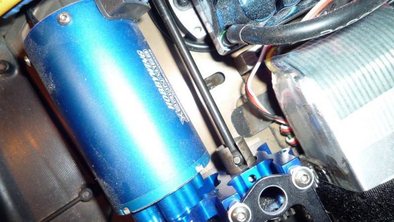

La forza bruta del brushless....

Messaggi: 5,795
dopo le foto l' unica cosa che mi è venuta fuori è stata :" minchia che motore " ..... senza parole , mai vista , troppa putenzaaaaaa
