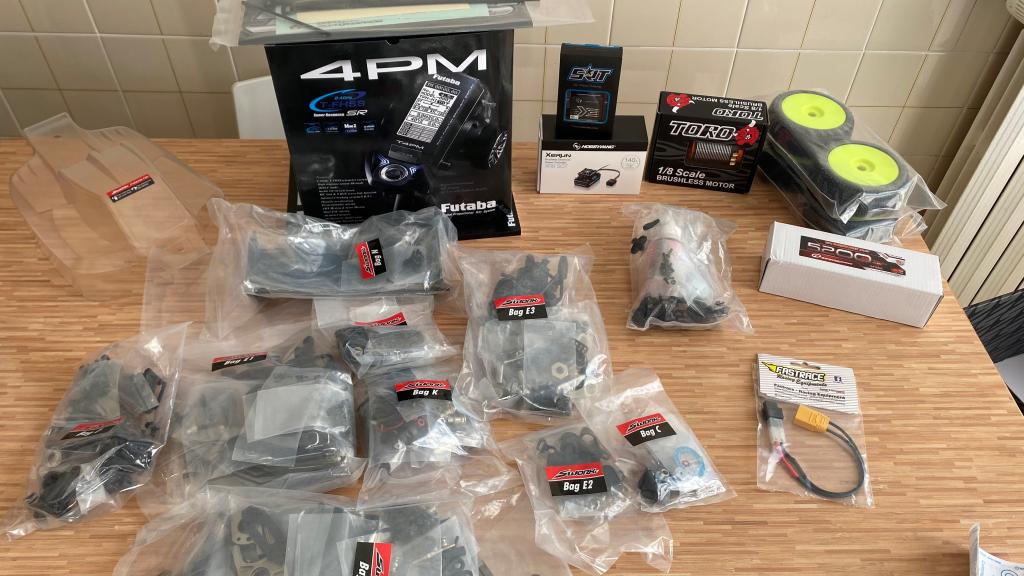

predefinito E' --- arrivata!!!!!!!!
OGGI !!!! ALLE 14 E QUALCOSA E' ARRIVATA!!!!!
......spettacolo!!!!!!
domattina inizio!!!!
vi posto un paio di foto ????
si daiii

hai visto che bella????
littoooo è??? hai visto che bella?
è Arringhio? è blackcat??
è tutti?!!!
va beh basta fare il baluba

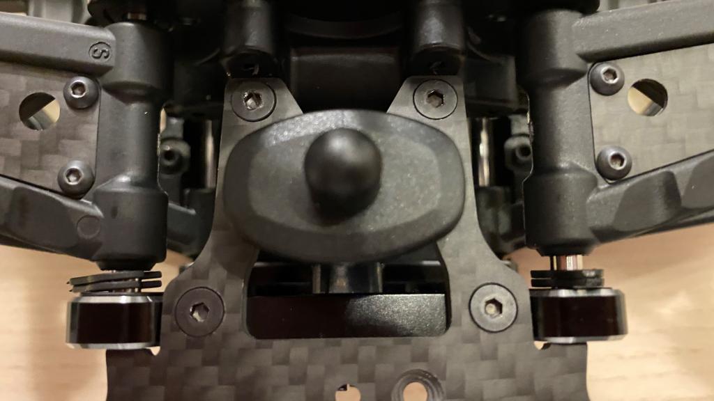

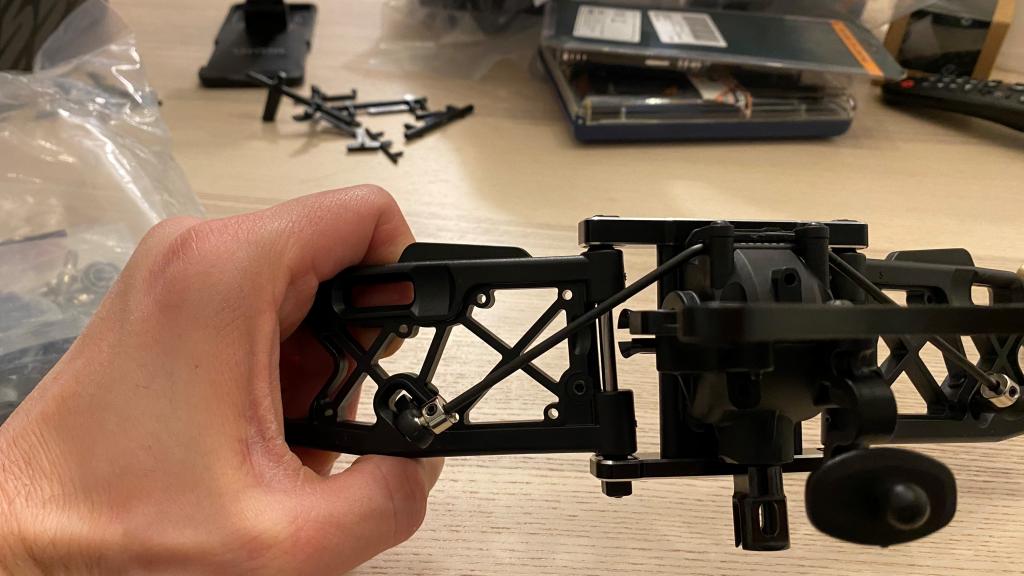

predefinito domande:
IMG A quali guide/blocchettini metto per fare "toe" ce ne sono a iosa. è nomarle che alcuni hanno del gioco nella staffetta di alluminio? perché ho paura che la tolleranza sia elevata.
dietro ho fatto toe-out mentre anteriore toe-in ma sono stato centrale alla barra - - non alto a destra o basso a sinistra.
IMG B come/dove, quanti e quali spessori mettere per impostare uno sterzata piuttosto decisa o piuttosto stabile?
IMG C uniball barra antirollio a che misura va serrato? io son stato centrale per ora ma poi quando si fa camber andranno riallentati.
d- ma esiste un differenziale frizionato?
allego un paio di foto dei primi risultati :-) spettacolari!
GRAZIE
PS: mi son avanzate un paio di viti----ma sono stra sicuro che le ho messe tutte...verificato e verificato!!!

A) per le boccole devi vedere sul manuale ( sono indicate con un numero posto sulla stampata quali usare per la piastrina ) comunque hai fatto il contrario di come si fa di solito: toe in al posteriore ( le ruote devono essere così / \) toe out davanti
Il gioco sulle piastre può esserci ma basta che non ballano perché altrimenti hai sbagliato boccola
B) non metti spessori ma basta cambiare foro sulla barra Ackerman ( quella su cui si fissano i tiranti )
C) non ho capito cosa intendi ma di solito la barra si fissa agli uniball perciò vanno tirati i grani per bene
Gli unici da non tirare sono quelli sulla piastrina che la fissa alla cassa diffo che vanno solo appoggiati alla barra facendola scorrere
D) SI è NO alcuni li facevano/fanno per alcune marche ma sono poco usati ( poi al limite si mette un olio più denso dentro )
A) si si scusa ho scritto il contrario ma ho fatto giusto (ieri sera ero cotto). Dietro chiuse per iscrizione curva.
Le boccole sono numerate ma ci sono doppie coppie sulle due stampate.
Alcune boccole sono più piccole e più lunghe e hanno del gioco maggiore all'interno della piastrina.
Per esempio al retrotreno ho messe spaiate: lato telaio più piccole e lunghe e lato alettone più larghe e più corte. Se non facevo così, la piastrina non aderiva bene e non combaciavano i buchi di fissaggio.
B) OK
C) quanto deve uscire la barra dagli uniball? O la blocco a filo senza farla sporgere? Si i grani ho visto che servono per frizionare...
D) ahhhhhh -- -- cioè più denso del 7000? è peggio della mostarda...
