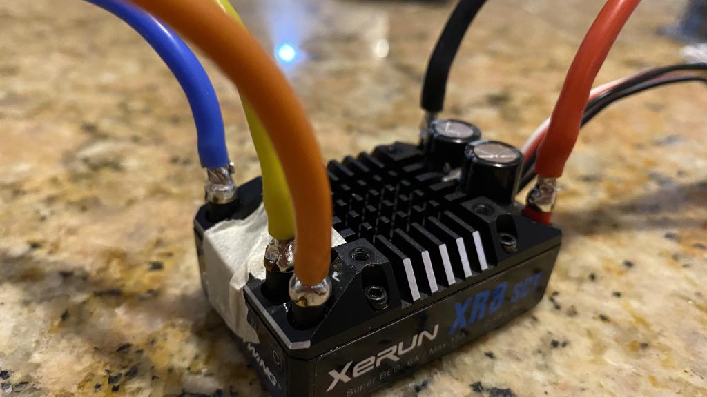

Ora ho arrivato qui
Non spaventarti del nero...è accendino. L’ho pulito
Che ne dite????
Inviato dal mio iPhone utilizzando Forum...pero' - s35-4e-image1611064958.563554.jpg
Ho messo anche qui un po’ di guaina sopra

Vecchio 19-01-21, 03:11 PM   #99
L'avatar di Litto97
Registrato dal: Feb 2016
residenza: Cabiate
Messaggi: 6,122
Di vanno bene
Io non ho mai messo il termoretraibile ma non fa mai male perciò se vuoi usalo

gran bel lavoro...
mammamiaquantomipiacequestamacchina
