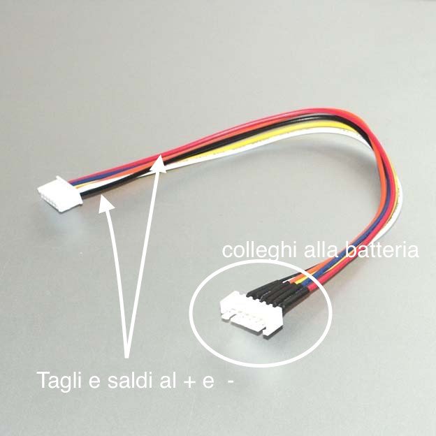

ma in questo modo ogni volta che devo caricare la batteria devo dissaldare
Perchè , no fai un attacco , comperi un cavo prolunga bilianciatore con la parte maschio e femmina , e via , togli quello che non ti serve ( fili delle celle ) e lasci il + e - che vai a collegare al corrispettivi nella ventola usando la parte maschio

Non ci avevo pensato! bella idea grazie!
