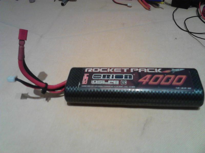

Salve, mi č appena arrivata la mia xray t3
e ora mi trovo costretto a chiedere info su come installare la mia combo bullistorm con un ESC da 60 A e un motore da 17,5 T
Non capisco come si fa, cosa mi manca !! se devo effettuare qualche regolazione ?? e tutto nuovo di scatola tranne la lipo che me la ha data un mio amico con 3 cariche...
Allego foto !!

per prima cosa ti consiglio di fissare col velcro l'esc alla macchina

devi saldare il fili rosso blu e giallo sul motore

Ok, appena fatto, poi ...

devi saldarli anche sull'esc
segui i colori o le scritte ABC,
poi salda anche i fili da attaccare alla batteria, rosso e nero, e insieme a questi fili grossi anche quelli piccoli dei condensatori (quei 2 cilindrini ricoperti da guaina nera)
poi se i fili hanno giā i connettori per la batteria, attacca il cavetto coi sensori e il cavetto con la ventola e inizia il divertimento,
se no devi saldare anche quelli, ma cerca qualche filmato che ti spieghi come fare perchč se li saldi male, rischi di rovinare tutto)
se no li hai e li devi copmrare cerca attacchi deans
controlla 3 volte che il rosso vada con il rosso e il nero col nero o bruci tutto.
