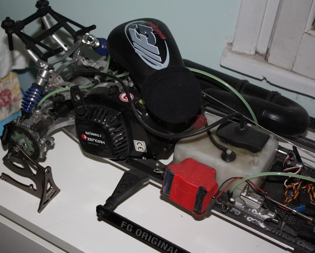

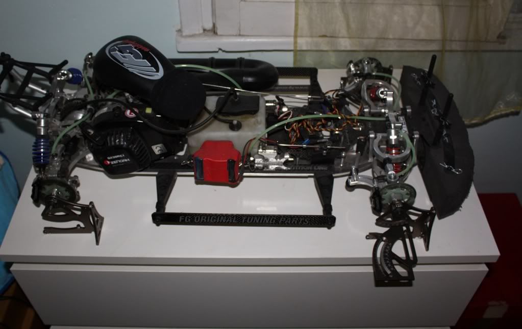

se puo aiutarti guarda come li ho montati io!
bye!
il bello di questo setup a differenza dell'hudy oltre che al costo dimezzato é valido perché si puo misurare la convergenza anche per le 1/5 e monster!

dark il supporto posteriore destro per la convergenza non va girato verso l esterno?cioè con la scala graduata verso l esterno...?
alexilritorno non è in linea   Rispondi quotando
Vecchio 20-11-10, 01:56 PM   #5
L'avatar di dark
Registrato dal: Feb 2010
Messaggi: 6,749
dark emana un'aura potente attorno a se!dark emana un'aura potente attorno a se!dark emana un'aura potente attorno a se!
Originariamente inviata da alexilritorno Visualizza il messaggio
grazie ragazzi.
si hai ragione ma quella scala graduata serve pêr misurare l'angolo di Caster, e sul posteriore essendo fisso non mi interessa, quindi lo monto come mi capita!

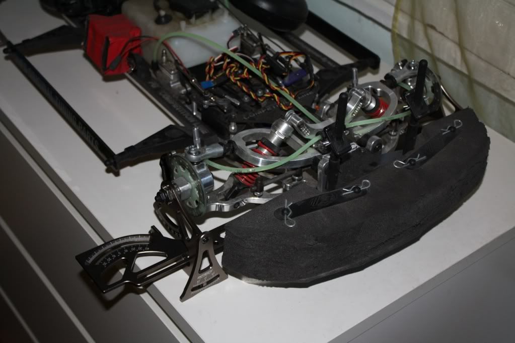

quindi la scala graduata esterna serve per il caster...e come mi regolo con la mia?cioè in genere su che gradi si lavora?come faccio a variarlo?
poi la scala graduata sul triangolo serve per la campanatura e quella sulla barra dritta servirà per la convergenza giusto?
dipende dal modello, nel mio caso specifico avendo la mbx6 che si varia a secondo delle mollette che si mettono serve per capire a che gradi lo si ha impostato per tutte le auto invece che hanno le C lo sai già il caster perché é preimpostato e lo si modifica con pezzi da sostituire.
giusto!
