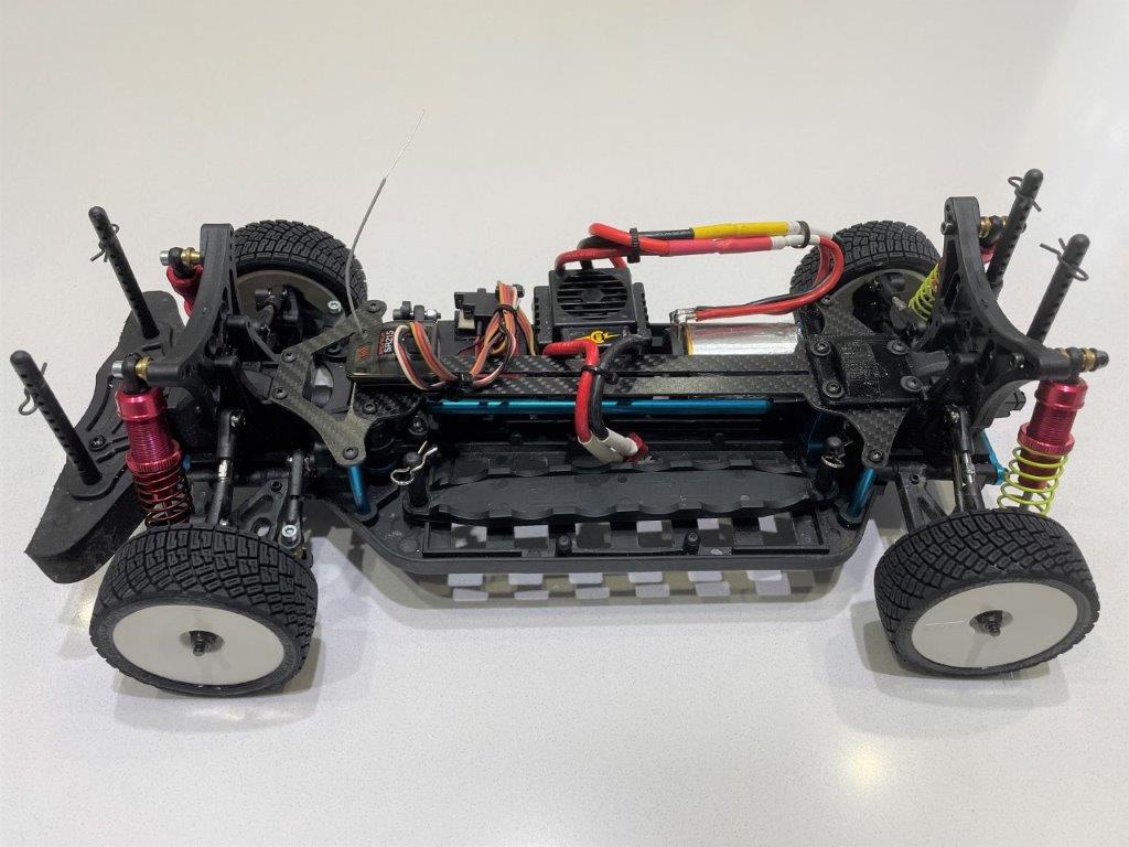

Ciao!
io ho iniziato da pochissimo con il Rally e non volendo cominciare subito "col botto" in termini economici mi sono orientato sulla "rallizzazione" di un modello touring...
Dopo varie indagini ho scelto la LRP S10 TC, adesso non so se è ancora in commercio comunque era un modello che fino a pochissimo tempo fa si trovava a prezzi davvero ottimi e con poche e semplici modifiche si trasforma in una bella Rally.
La cosa buona della S10 è che utilizzando lo stesso telaio e trasmissione LRP ha realizzato la touring, il buggy, l'SCT etc... quindi partendo dalla touring si possono montare i supporti ammo più alti del buggy e altri pezzi per aumentare altezza da terra, escursione sospensioni etc... tutto con pezzi originali LRP.
Se cerchi sul web si trova qualche tutorial per la trasformazione... che poi può esser utile come linea guida anche per altri modelli...
Comunque questa è la mia dopo la "cura":
Dal touring 10:10 al Rally 1:10 : info per iniziare-lrp.jpg
Daghen non è in linea   Rispondi quotando
