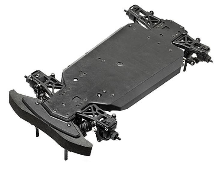

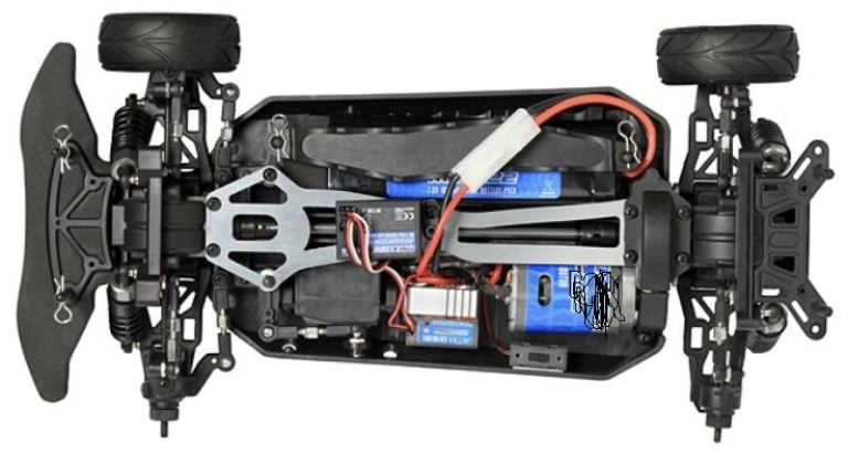

Ciao a tutti, ho il seguente modello :
RADHS94303
Touring 4WD elettrico in scala 1:10
Batteria ricaricabile 7.2V 1800 Mah NI-MH HISPEED
Telaio/Chassis Tipo: RC PRO
Lunghezza: 360mm
Larghezza: 200mm
Carrozzeria da 200mm
Peso/Chassis: 1400g
Trazione 4WD
4 Ammortizzatori ad olio
Completamente cuscinettata
Alette di raffreddamento del motore
Convergenza e campanatura regolabili
Trasmissione cardanica
Piastra radio in Ergal.
Pignone da 23T modulo 48
Vorrei convertirlo in un rally game, secondo voi è fattibile?
Inoltre sarebbe troppo dispendioso?.
Grazie.

Ciao Fisherma!
Il tuo modello è il "solito" touring cinese venduto sotto vari marchi, come Himoto, RK, VRX, Seben, etc etc
Ha di buono che trovi ricambi ovunque, ed è sufficientemente robusto per giocarci anche fuori dall'asfalto.
Per trasformarla in una Rally RC (rally game è una "vecchia" categoria 1/8), ti serve innanzitutto una carrozzeria adeguata. Occhio che quel modello ha la carreggiata da 200mm come le 1/10 a scoppio (mentre le elettriche di solito sono 190mm) quindi cercane una per modelli a scoppio.
Gomme stile rally.
Poi dovrai cercare di alzare il più possibile la macchina da terra, con ammo più lunghi, magari una limatina nei punti dove le sospensioni toccano.
Se non sbaglio la parte corona-pignone ha già un'apposita protezione... ma sarebbe utile proteggere anche l'elettronica da polvere e sporco.

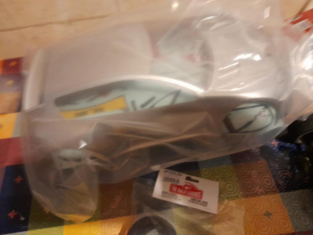

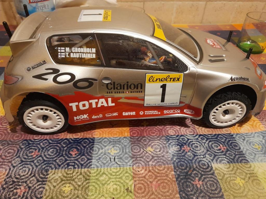

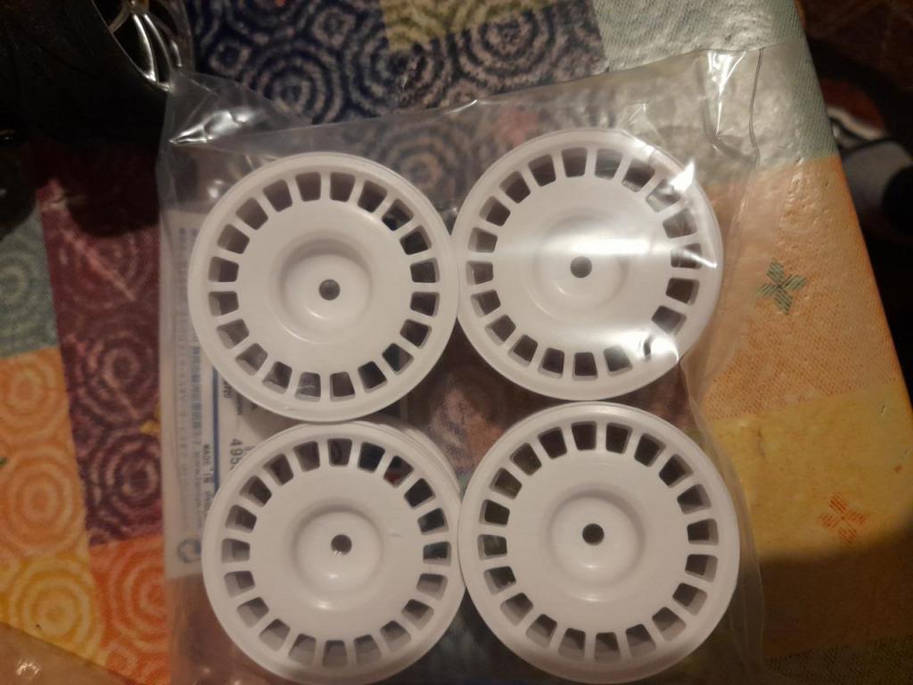

predefinito Aggiornamento conversione
Ciao a tutti piccolo aggiornamento.
Partendo dai vostri consigli ho acquistato la carrozza, i cerchi e le gomme rally.
Per gli ammo li ho semplicemente alzati e di seguito il risultato.
Converzione Touring 1/10 in Rally Game-20201205_185115.jpg   Converzione Touring 1/10 in Rally Game-20201205_185119.jpg   Converzione Touring 1/10 in Rally Game-20201205_185123.jpg
Converzione Touring 1/10 in Rally Game-20201205_185837.jpg   Converzione Touring 1/10 in Rally Game-20201207_204518.jpg   Converzione Touring 1/10 in Rally Game-20201207_204614.jpg
