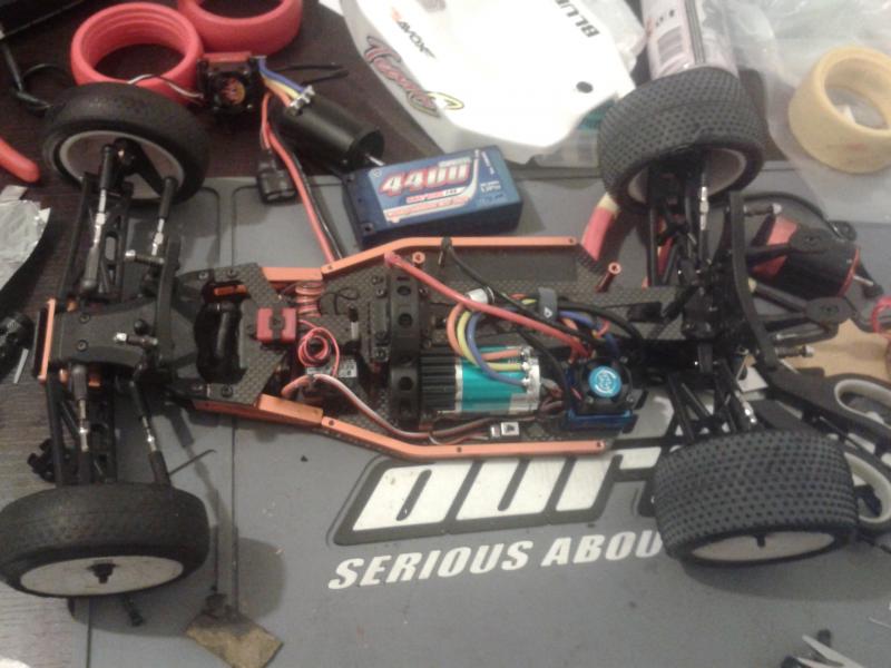

Qui si lavora, leggera variante sulla disposizione elettronica anche se di poco, motore HW 8.5T (speriamo bene perchè allunga come me dopo un piatto di lasagne) per vedere se scalda meno del viper, magari l'esc non ci sta dietro allora scalda visto che consuma 300watt e piu magari con il motore della stessa marca...........
Sto rifacendo anche gli ammo visto che quelli che ho fatto in pista col 600 sono troppo duri, sono in procinto di scegliere l'olio, quasi quasi metto un 400, una nota dolente la pulizia delle tenute è un po pallosa per via del sistema di seger che le ingabbia .
Il motore che metto ora è quello che ho usato questa estate nella pista di giorgio a 30 gradi con la dex che con 5° di turbo e 5 gradi di boost faceva luce e non superava i 65°c se a sto giro con gli anticipi a zero scalda provo ad eliminare il 45A e ci metto il V3 per capire l'arcano .

secondo me è il regolatore che fatica a stare dietro al motore... per l'8.5 ci vuole almeno un 60A in su...

ok però il motore va a stecca, l'esc non scalda e comunque in teoria da specifiche tecniche regge fino all'8.5T ed ho visto con i miei occhi gente al TLR (finalistiA) tirarci dei 7.5T rapportati lunghi difatti anche con l'8.5T rapportato lungo l'esc non scalda ma nel mio caso scaldava il motore .
Rifacendo gli ammo ho trovato un po di moquette nei posteriori, una volta puliti posso dire che scorrono in una maniera incredibile gia unti a vuoto, ho messo anche le calze al posteriore e ho fatto le altezze 23 anteriore 25 posteriore, vorrei scendere ancora un pelo ma ad ammo rifatti con le molle stok tutte scariche all'anteriore per ora meno di 22/23 non va, non so se dipende dalle manine modificate o solo dalle proporzioni molle/sede delle stesse sugli ammo , nei modelli di una volta prime asso comprese era un difettuccio presente .
