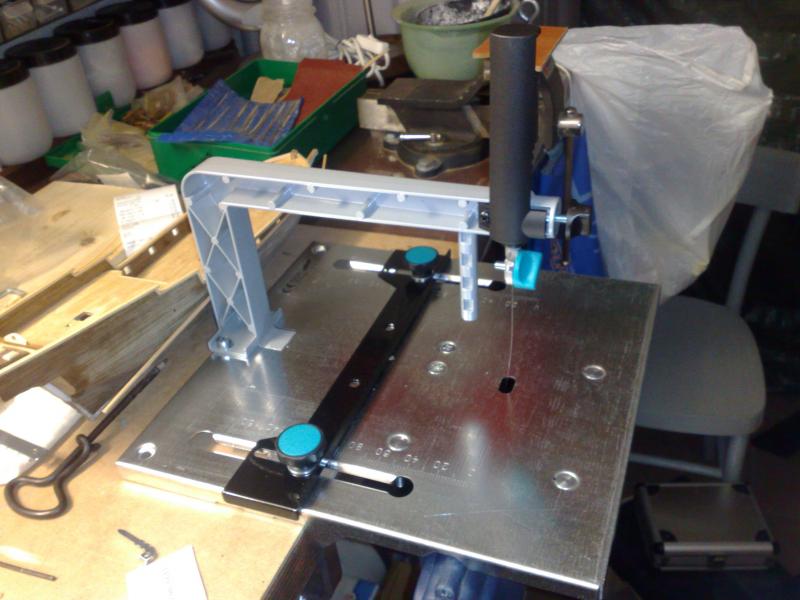

scusate, ma volevo porre alla vs attenzione il seguente oggetto: è un piano di appoggio che si fissa al piano di lavoro...su di esso è installato un braccio terminante con una molla di richiamo.... nella parte inferiore, a mezzo di 4 fermi, si installa il seghetto alternativo... si possono montare sia le lame del seghetto che quelle del traforo... il prodotto in sé è molto resistente e funzionale... l'unica pecca è che la scatola è priva di istruzioni... per il resto sono comunque riuscito a montarla da solo (e con l'uso di tutti i pezzi - viti e bulloni inclusi)... l'ho provato, dopo aver trovato il perfetto centro dove la lama del seghetto da traforo esce da sotto per installarsi al termine del braccio... l'unico inghippo, attualmente e che devo risolvere quando ho un attimo di tempo - è capire l'esatta tesatura della lama, perchè in funzione la lama tende ad uscire dall'innesto del seghetto alternativo... devo serrarla meglio e capire come funziona... comunque vi terrò aggiornati, sperando che possa sostituire il traforo... non è per qualcosa, ma il tutto da Brico lo pagate meno di 50 € (seghetto escluso).... poi se qualcuno lo compra e non trova le spiegazioni o non riesce a montarlo, mi può contattare senza problemi.... Buon cantiere a tutti
traforo elettrico-25012011915.jpg   traforo elettrico-25012011916.jpg   traforo elettrico-25012011917.jpg
rosso al rosso, verde al verde, avanti pur così che la nave non si perde... http://www.modellismo.net/forum/navi...utty-sark.html
Ciao Gippo, ho visto il codice del modello dalle tue foto, all'indirizzo
http://www.wolfcraft.de/workarea/sup...s/BAL/6198.pdf
dovresti trovare le istruzioni.

Simone, graaaaaaaaaaaaaazieeeeeeeeeee!!!!!!
Ora è chiara soprattutto l'impostazione del serraggio della lama.....

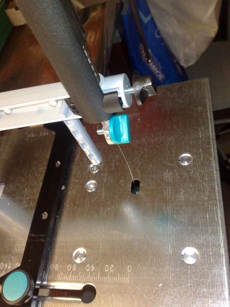

ciao di nuovo a tutti...
allora, dopo un pò di tentativi finalmente sono riuscito a settare per bene la lama... il taglio è abbastanza preciso e la lama stessa non flette... in pratica funziona bene... l'ho provato su un taglio parallelo alla guida, per cui non so come andrà con le curve... ma quando metterò mano al primo pezzo da tagliare ve lo saprò dire.... intanto buon cantiere a tutti!
p.s. la foto postata rappresenta il taglio che svergola un pò solo perché il margine esterno non era perfettamente lineare...
