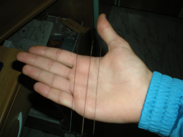

Ecco qua alcune foto delle lame adatte a questo compensato: precise e con ottimi risultati, unico inconveniente: Basta un niente per romperle quindi è preferibile usarle molto tese.
Fidati, sono l'ideale

Per un compensato così fino le lame che devo usare sono quelle nella foto, me l'ha consigliato una cosa come 6 falegnami, una decina di modellisti e....i risultati con la tua stessa lama.....ovviamente come già ti hanno detto la lame così piccola deve essere a denti piccoli, non piccola e a denti grandi...così sarebbe la stessa cosa...
