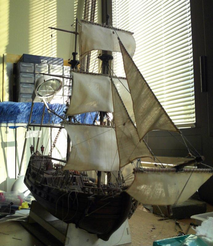

quasi terminato le vele dell'albero di trinchetto. Ero indeciso se tenere ammainata la vela più grande ma poi ho deciso di tenerla spiegata...

Bel lavoro!
Tieni presente che in questo caso, se vuoi avvicinarti alla realtà, con le vele per una andatura al giardinetto o poppa, le vela più grande di maestra (quella più bassa) dovrebbe essere imbrogliata, altrimenti toglierebbe vento alla vela bassa di trinchetto che quindi non sarebbe gonfia di vento (come l'hai fatta tu).

grazie!
E' quello che pensavo di fare più per estetica ma se mi dici che è anche giusto e reale allora non ho più dubbi.

Si.
Nelle andature dal traverso al giardinetto si potevano spiegare tutte le vele che l'attrezzatura era in grado di reggere (in base alla forza del vento e del mare).
Col vento in poppa una delle due, la trinchetta (la vela bassa dell'albero di trinchetto) o la maestra (chiamata anche "trevo" - la vela bassa dell'albero di maestra) venivano tenute imbrogliate (o meglio serrate) perchè toglievano il vento all'altra, che quindi veniva sventata e non "portava".
Il verbo "portare" si usa per indicare che una vela prende correttamente il vento, è gonfia e sospinge la barca nella giusta direzione.
