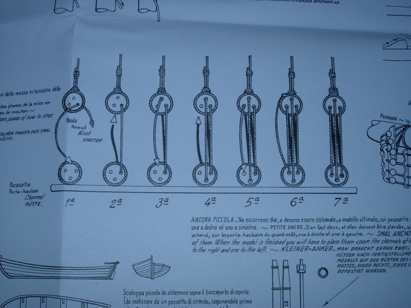

eccomi qua...... sono andato a cercare uno schema che foss il più chiaro possibile e alla fine l'ho trovato. Disegnato nientemeno che da Vincenzo Lusci (progetto di galeone spagnolo)
ciao Trink

Ciao a tutti.
Ragazzi ho una informazione da chiedere.
Ho letto quanto avete scritto.
Cercavo qualcuno che potesse d'armi un metodo su come fare le sartie mobili (credo si dica così).
In pratica le scale di corda.
Ho provato con i fili che scendono fino alle parasartie per poimettere i bozzelli ecc. Ecc. M viene tutto "molle".
Come posso procedere con un metodo per farle venire su bene?

ciao . si tratta di calibrare la tensione delle sartie da entrambe i lati in egual misura controllando sempre la perpendicolarita' dell'albero (per questo uso un filo a piombo ). una volta determinata la distanza fra le bigotte (qua tieni anche conto di una riduzione nel momento massimo di tensione delle sartie) fai attraversare al corridore i fori delle bigotte .il capo che ti rimane lo lasci a penzoloni.fai questa operazione per tutte le sartie di quell'albero portandoli tutti nelle medesime condizioni .fatto cio agganci dei pesi ad ogni capo dei corridori(per questo mi avvalgo di mollette metalliche di ugual peso) inumidisci con una soluzione di acqua e vinavil le sartie e inizi a tensionare i corridori in maniera simmetrica e proporzionale ( poco alla volta una da un lato una dall'altro e cosi via per tutti i corridori).raggiunta la tensione desiderata delle sartie fissi i corridori nei modi sopra indicati.dopo potrai iniziare con le griselle.

Praticamente devo mettere il filo che parte dalla parte alta dell'albero (non ricordo tutti i termini) e scende fino a quasi terra, poi metto la bigotta e faccio questo per tutti i fili che compongono la scala.
Dopodichè preparo la bigotta che parte dal parasartie e dopo unisco entrambi?

ti posto alcune foto tratte da" rigging period ship model".e' esattamente come hai pensato .nella foto 1 hai un montaggio parziale tante' che sono tutte lasche le sartie.segui l'ordine come indicato dal disegno .quando avrai eseguito questa operazione agganci il peso ai corridori (io uso queste http://www.google.it/url?sa=t&rct=j&...sx-w8yEl8831yA )dopo di che in maniera alternata e dalla prima all'ultima tensioni i corridori . le sartie inizieranno gradualmente ad irrigidirsi. quando sarai soddisfatto blocchi tutto.(ricorda di tenere costantemente sotto controllo la perpendicolarita' dell'albero.)nella seconda immagine ti fa notare come sono disposte le bigotte . in alto a sx la legatura delle griselle.notare che devi sempre legare da destra verso sinistra
