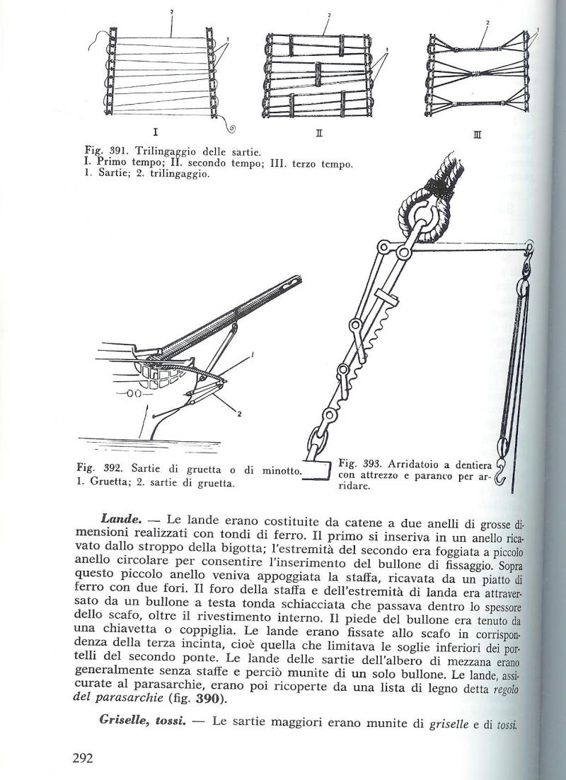

Sul progetto del Visctory della Mantua mi sembra che ci sia lo schema di come realizzare il trilingaggio.
Appena possibile ti mando una scansione.
Vecchio 08-10-08, 11:24 PM   #10
L'avatar di Albatros
Registrato dal: Sep 2008
residenza: Sant'Angelo Romano
Messaggi: 1,416
Albatros è un newbie...
Originariamente inviata da Albatros Visualizza il messaggio
Come al solito mi sbagliavo, sul progetto della Mantua non c'è.
Pero per farmi scusare ho dato una sbirciata al Curti ed ho scoperto che esistono due tipi di trilingaggio, uno diciamo normale ed uno da battaglia.
Vi allego quanto reperito in merito.
trilingaggio delle sartie-trilingaggio.jpg   trilingaggio delle sartie-trilingaggio-1.jpg
