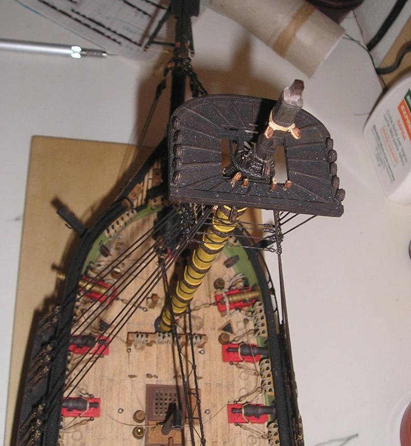

albatros..... è vero che veniva usato un cavo sottile, ma è anche vero che poi 'sti passaggi di cavo venivano raggruppati tanto da formare una specie di salamotto abbastanza grosso. Le foto che ho del victory odierno infatti mostrano un trilinaggio piuttosto consistente (un po' meno di una sartia)con 5-6 passate da destra a sinistra.
Confermo la seconda soluzione. Oggi ho provato.... decisamente meglio che fare tutto l'intreccio cone nella realtà. Non ho provato la prima, ma già la seconda mi soddisfa. Appena avrò finito 'sto trilinaggio delle sartie di maestra, posterò un po' di foto nel mio WIP.

Ciao Dario, immagino ti riferisca al "trilingaggio"....prima di leggere gli ultimi post non avevo idea che si chiamasse cosi . Insieme a una foto che mi ero scordato degli stragli di mezzana ti metto le immagini che mi hai chiesto. I vostri commenti fin troppo lusinghieri sono di grande stimolo per me, un caro saluto a tutti, Uanca
trilingaggio delle sartie-cons-152.jpg   trilingaggio delle sartie-cons-153.jpg   trilingaggio delle sartie-cons-154.jpg

Originariamente inviata da UANCA Visualizza il messaggio
Decisamente ben eseguito..e di grande effetto "scenico"..
Una curiosità: le sartie invertite..mi sembra che dalle bigotte di gabbia raggiungano le sartie maggiori passando "all'interno" di queste per poi ancorarvisi: me lo confermi oppure ci vedo male?
Stefano
Vecchio 08-05-11, 07:34 PM   #19
Registrato dal: Jul 2010
residenza: In Romagna
Messaggi: 620
UANCA è un newbie...
Originariamente inviata da ilvecchiodelmare Visualizza il messaggio
Grazie Ste,non posso negare che l' effetto scenico/emozionale sia quello che più cerco....a volte a discapito della correttezza realizzativa. A questo proposito hai fatto benissimo a sollecitarmi sulla questione delle controsartie; in effetti passano all'interno, fanno un giretto attorno alla barra rigida (perdonami ma ho idea del termine corretto che in inglese è futtock stave) e poi sono legate alla sartia inferiore. Credo che il percorso corretto sarebbe stato quello inverso, cioè dall'esterno, e cosi ero partito, ma da subito ho visto che avrei dato un inclinazione insufficente alle controsartie, sicuramente perchè la barra di cui sopra e di conseguenza l'incrocio tra le sartie avrebbe dovuto essere un paio di mm più in alto.Ti confermo che la tua vista è , nonostante qualche anno in più, di gran lunga migliore della mia
