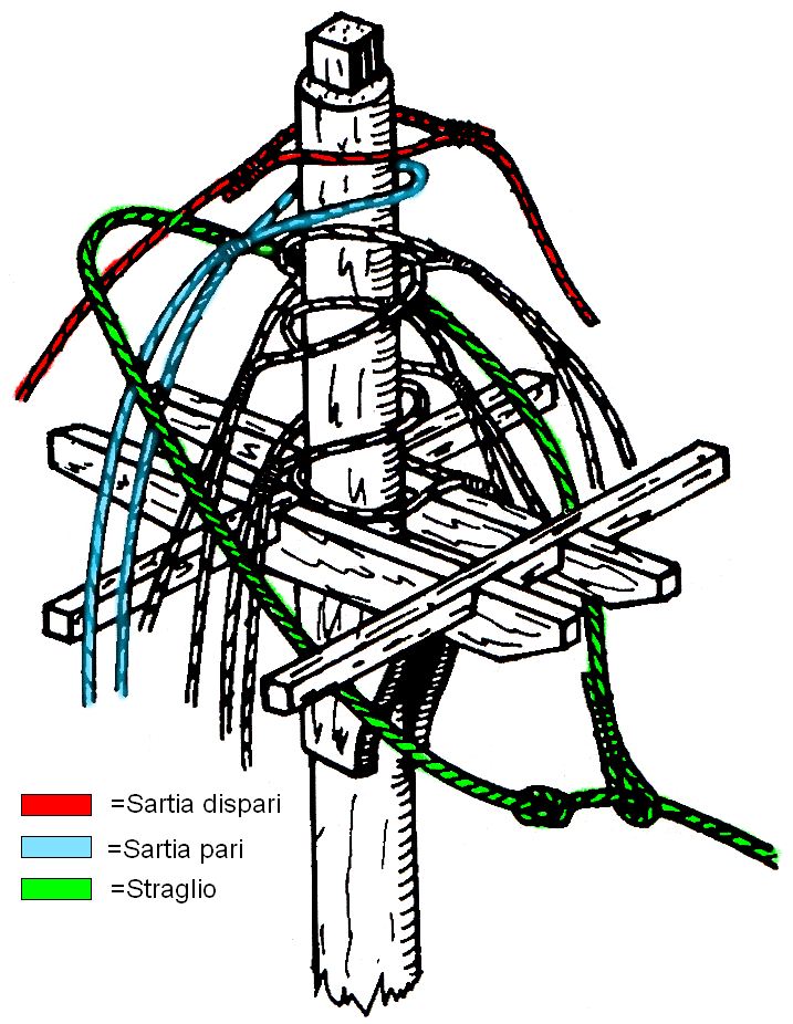

Da come mi ricordo con "pari e dispari" ci si riferisce al numero delle bigotte sul singolo parasartie (o lato destro o lato sinistro) è pari o dispari, perchè nel caso di numero pari le sartie vengono costruite tutte doppie e incappellate sul colombiere, alternativamente a destra e a sinistra.
Nel caso di numero di bigotte dispari, vengono utilizzate sartie doppie ed in ultimo una sartia semplice.
Ti allego uno schema per vedere la differenza di esecuzione tra sartia doppia e di quella semplice. Lo straglio va comunque eseguito dopo le sartie.
Se nelle bombarda hai 6 bigotte vanno costruite tutte sartie doppie

Originariamente inviata da Somis Visualizza il messaggio
Risposta rigorosamente esatta Simone..

C'è quindi un'incongruenza nel significato dei termini "sartie pari" e "sartie dispari". Nel metodo di realizzazione mi sembra invece che siamo d'accordo. Concordo inoltre su tutte le ulteriori precisazioni che hai scritto
Ho fatto un'ulteriore ricerca in internet trovando conferma in quello che dici (vedi le due immagini sottostanti).
In altri forum (che non cito per correttezza visto che chiaramente trattano di modellismo come noi) ho invece ritrovato la definizione che ho dato io. Non essendo particolarmente esperto in materia posso solo prendere atto della differenza di definizioni nei termini "sartie pari" e "sartie dispari", naturalmente una sola delle due è giusta.
Potrei ipotizzare che ci sia stata una mala interpretazione di un'immagine che viene riproposta più volte in manuali di modellismo (es. 5° immagine del post http://www.modellismo.net/forum/580533-post1.html, ossia che il disegnatore volesse indicare, mediante la freccia, il lato destro o sinistro, mentre chi ha scritto in altri forum abbia interpretato con la freccia non il lato destro o sinistro, bensì la forma della legatura (in pratica confondendo i termini "doppia e semplice" con i termini "destra e sinistra"), però è una mia ipotesi solo per tentare di dare una spiegazione logica al tutto.
Sartie pari e dispari ??-sartie-pari-e-dispari-01.png   Sartie pari e dispari ??-sartie-pari-e-dispari-02.png
Nella mia esperienza personale (da imbarcato) ricordo che le sartie pari sono quelle doppie e quelle dispari quelle singole, che Killik ha giustamente evidenziato come le ultime due a poppavia dell'albero, escluse quelle dei paterazzi..
L'errore potrebbe anche essere in internet, oppure si può trattare di due diverse definizioni (probabile)..

Leggendo però oltre nel testo che hai pubblicato tu, Simone, ho capito che "pari" e "dispari" allora si riferisce all'ordine con cui vengono incappellate: infatti si legge che su maestra e mezzana la prima coppia si incappella a scendere a dritta, la seconda coppia a sinistra. Mentre però sul trinchetto si fa a rovescio (cioè prima coppia a sinistra e secondo a dritta - questo non lo sapevo!).
Ne consegue, dunque, che "pari" e "dispari" si riferisca all'ordine di incappellaggio, non alla quantità di rami a scendere (=quantità di bigotte) o al fatto se la sartia al colombiere sia avvolta intorno ovvero "occhiellata" con la corrispondente dall'altro lato.
C'è anche un'altra cosa da dire: le sartie non sono sempre in numero dispari. Mi sembra, ad esempio, ma non ho modo di controllare in questo preciso momento, che le sartie di mezzana dell'Endeavour siano in numero pari, al netto dei paterazzi...
Infine mi è nata una curiosità leggendo il documento postato da Simone: cosa è una sartia che "debba servire di colonna"? O meglio, cosa è una colonna?

Trattasi del "Manuale di guarnitura"
Lo stralcio che ho preso io è tratto dalle pagine
Pagina 39 e 40
Per il numero delle sartie viene citato qualcosa a
Pagina 30
A questo punto per me il discorso si fa complicato, primo perchè non sono pratico in materia , il libro è lunghissimo e inserisce dei termini molto tecnici, e a dire il vero non sono invogliato a leggerlo perchè non c'è nemmeno un disegno
Se devo essere sincero è la prima volta che sentivo parlare di sartie pari e dispari, ma non ne ho mai sentito la mancanza nella realizzazione dei modelli. Mi è sempre bastato vedere il numero di sartie e procedere con la realizzazione di sartie doppie e, se in numero dispari, eseguendo un'ultima sartia singola.
Secondo me (ma è il mio modo di intendere il modellismo) è molto più interessante focalizzarmi su elementi che riguardano la realizzazione pratica del modello, in quest'ottica è molto interessante sapere quali sartie vanno incappellate per prime (perchè raramente nelle istruzioni viene spiegato), sapere che le bigotte fornite nei kit hanno un lato piatto e uno bombato, e che questo va mantenuto verso l'esterno per motivi estetici, ricordarmi che prima di incollare i carabottini al loro telaio devo orientarli tutti nello stesso verso, ecc.
