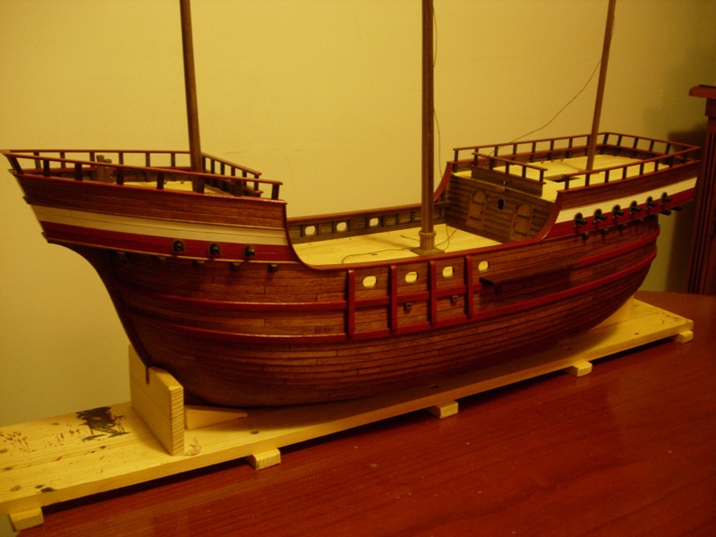

Ho estrapolato alcuni post relativi ad un problema .... fotografico ..... per poter allargare la discussione e condividere questo tema a livello allargato.
Queste erano foto "migliorabili".... su di esse si è aperto il tema.
Trink
suggerimenti per le fotografie-dscn5880.jpg   suggerimenti per le fotografie-dscn5885.jpg   suggerimenti per le fotografie-dscn5886.jpg
suggerimenti per le fotografie-dscn5893.jpg   suggerimenti per le fotografie-dscn5894.jpg   suggerimenti per le fotografie-dscn5898.jpg
Ultima modifica di trinchetto; 11-01-11 a 10:32 PM Motivo: spostamento messaggi

trink, te mi tiri matto !!!
fai dei lavori splendidi e li massacri con delle (cromaticamente parlando) fotacce orripilanti !!!
specie in questo caso che vuoi farci vedere il colore, le devasti perchè non usi il white balance della tua fotocamera....
e anche se ho visto che è una "vecchia" coolpix 5200, ha a disposizione dei preset per la luce ad incandescenza e anche un white balance manuale che ti permette di ottenere una correzione perfetta !!!
perchè non lo usi ???

il metodo più semplice ed efficace è quello della misurazione al momento, ti permette di risolvere ogni genere di condizione di illuminazione, anche mista.
basta prendere un foglio bianco, metterlo sotto la stessa luce del soggetto, ed effettuare la lettura (la procedura è scritta nel tuo manuale).
Fatto questo le foto usciranno perfettamente bilanciate che nemmeno te lo aspetti un risultato simile

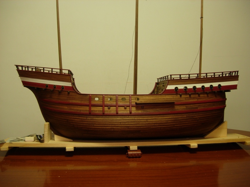

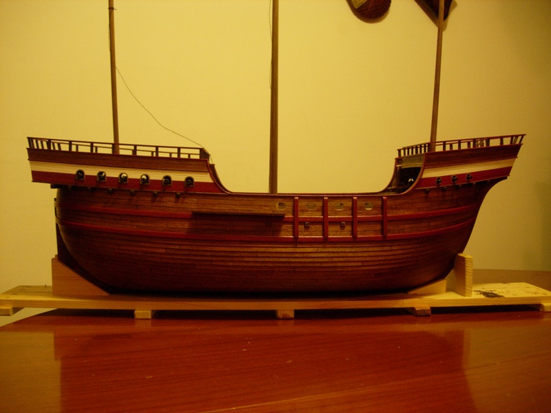

Come anticipato, ecco le foto scattate con la macchina impostata secondo le indicazioni di ecoska. La differenza è abissale ... grazie ecoska! Le prime sette hanno il bilanciamento del bianco su "luce a incandescenza", l'ultima ha il bilanciamento misurato su foglio bianco. Mi paiono più realistiche le prime sette (avendo sott'occhio il modello originale, la tonalità del colore della barca ... e del muro di sfondo .... è esattamente quella)
Trink
suggerimenti per le fotografie-dscn5920.jpg   suggerimenti per le fotografie-dscn5921.jpg   suggerimenti per le fotografie-dscn5922.jpg
suggerimenti per le fotografie-dscn5923.jpg   suggerimenti per le fotografie-dscn5925.jpg   suggerimenti per le fotografie-dscn5927.jpg
suggerimenti per le fotografie-dscn5928.jpg   suggerimenti per le fotografie-dscn5931.jpg

beh, direi che è un bel passo avanti, no?
te dici che le prime sono più giuste come colore, ma ho qualche dubbio, anche se ormai si tratta di rifiniture e non di grossi problemi di gestione colore come prima
tu dici che le prime sembrano più corrette, ma dipende da altri fattori:
1) ti stai confrontando con un modello sotto luce ad incandescenza, se domani aspetti che entra il sole ti sembrerà più corretta l'ottava foto
2) qual'è il settaggio del tuo monitor? stai usando Mac o Win ?
sembra strano ma i monitor non sono affatto tarati e per semplicità tendono tutti, specialmente quelli non Mac, ad essere tarati su una luce più fredda che compensa l'extra di calore delle prime 7 foto
3) se porti a stampare diffatti la carta è più calda come colore e renderà più realistica l'ultima foto
cmq, piccolo suggerimento extra per le prox foto:
vedo delle ombre abbastanza nette: prova a schiarirle ponendo ai lati ed inclinati (tipo a 45°) un paio di fogli di cartoncino bianco lucido.
in mancanza puoi coprire un cartone con un pezzo di stagnola
questi pannelli vanno ad illuminare in maniera più uniforme tutto lo scafo della nave e abbassano il livello di contrasto, che è quello che tende a rendere troppo scure le parti in ombra e troppo bruciate alcune parti chiare come la fascia bianca dell'impavesata dei due castelli.
le bruciature tendono a risultare più piatte e rendere meno credibile il colore
