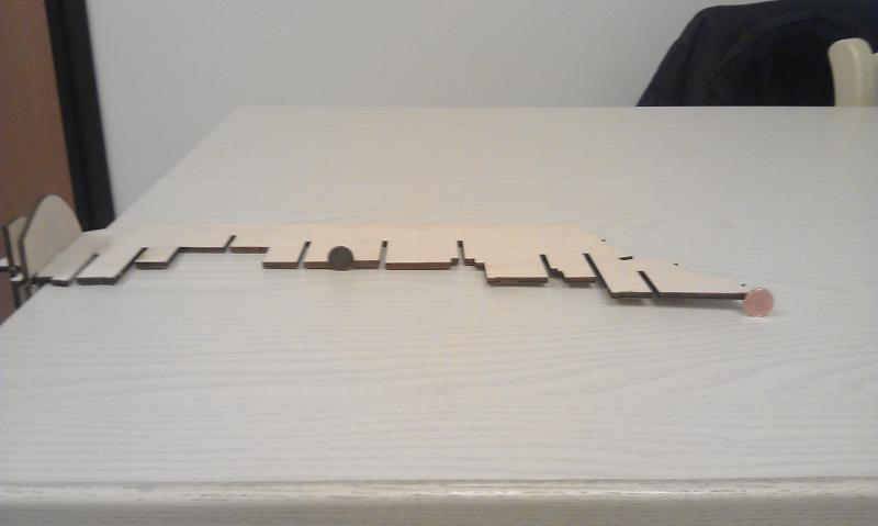

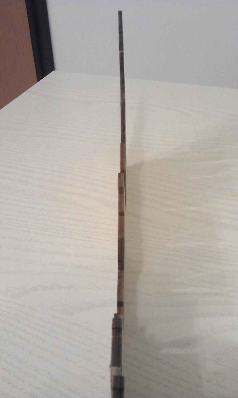

Qualche giorno fa ho comprato la Mayflower di Artesania Latina. Su suggerimento di un vostro utente che l'ha già costruita ho controllato la falsa chiglia (si chiama così il pezzo in cui si incastrano le ordinate, vero?) e ho notato che non è perfettamente dritta, anzi!
Ho provato a tenerla 3 giorni sotto una notevole pila di libri ma il risultato non è cambiato.
Vorrei sapere come procedere per raddrizzarla.
Ho letto da qualche parte su internet che alcuni dicono di bagnare il pezzo e poi farlo asciugare sotto pressione. Altri suggeriscono il metodo colla+foglio di carta.
Sono un po' confuso non solo su quale metodo sia il migliore ma soprattutto sulla realizzazione pratica.
Voglio dire, se devo bagnare il pezzo, lo devo tenere in ammollo per un po' di tempo? L'acqua dev'essere calda? ecc ecc
Allego le foto per farvi avere un'idea dell'incurvatura. Le monete che vedete sono da riferimento e sono da 1 cent.
Le due ordinate inserite sono, credo, irremovibili ormai... Sono solo incastrate ma a mano non riesco più a toglierle. Meno male che mi sono accorto ell'incurvatura abbastanza velocemente, spero che non diano fastidio per un'eventuale procedura.

vista l'entità della svergolatura, che non mi pare eccessiva... potresti anche provare a stirare la chiglia con un ferro da stiro a vapore mettendola al rovescio di come l'hai fotografata nella seconda e terza foto...
altrimenti con una spugna bagnata in acqua tiepida la inumidisci e la lasci in pressa sempre capovolta rispetto alle foto per una notte... è sufficiente metterla tra 2 fogli di giornale che assorbiranno l'umidità in eccesso...
se anche così non risolvi ti restano 2 alternative... o la rifai nuova in un pezzo di compensato avio... o la raddrizzi "di forza" con l'ausilio di 2 listelli 8x8 inseriti da un lato e dall'altro nelle ordinate...ma in questo caso ti devi ritagliare nelle stesse l'incastro per il passaggio dei listelli...

basta inumidire il legno con un panno umido o una spugna (acqua tiepida ma anche a temperatura ambiente).
Visto l'incurvatura che ha preso, probabilmente il compensato è di pessima qualità, se lo metti a mollo e si infradicia, rischi che si rovini del tutto

con il ferro da stiro dovrebbe funzionare... ma occhio che non la spanci al contrario...
Se la piegatura miglira.. poi puoi montare la falsa chiglia un uno scaletto... ( due pezzi di legno pefettamente dritti che la pinzano... monti le ordinate.. tiri lo scheletro e fai gli angoli di quartabuono e poi inizi a fasciare sempre con lo scaletto montato... fasciando fin dove puoi da un lato e dall'altro... simmetricamente, una volta che la colla e' asciutta anche togliendo lo scaletto la planarita' della chiglia e' garantita.
Chiaramente e' meglio partire con il pezzo gia' piu' dritto possibile...
