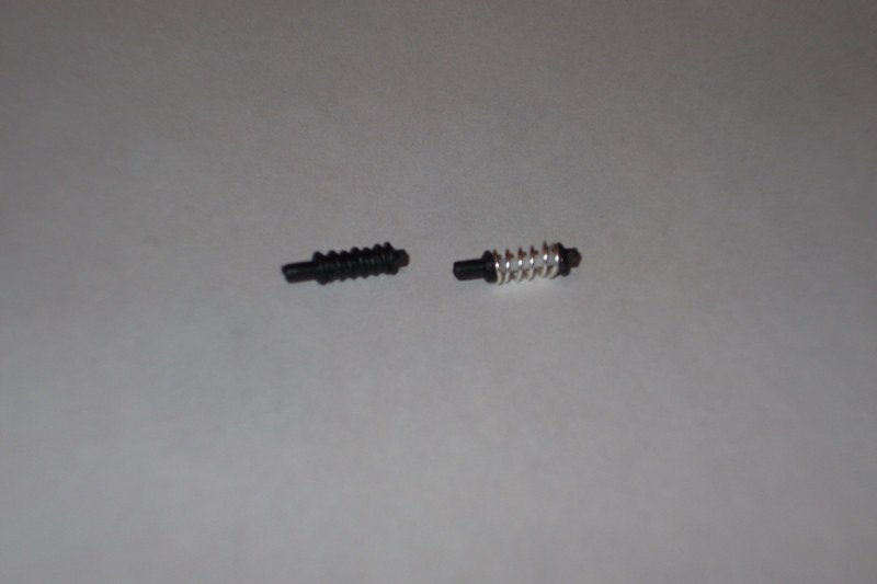

modifica ammortizzatori anteriori
AUTO:FERRARI 126 ck F1 Spagna GP 1981 modello Fujimi scala 1/20-ferrari126ck-8-.jpg.jpg

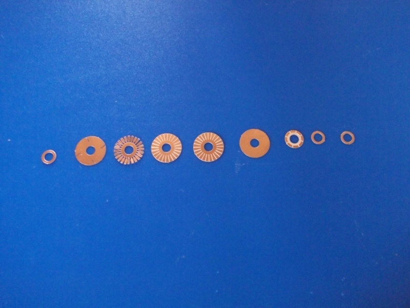

nel chit che o preso della Hobby Design comprendono i dischi fotoicisi, ogni disco sono nove pezzi le alette vano curvate con una piazzetta il disco se e possibile infilato in un penello per essere precisi ala piegatura delle alette
AUTO:FERRARI 126 ck F1 Spagna GP 1981 modello Fujimi scala 1/20-copia-di-dscf1658.jpg

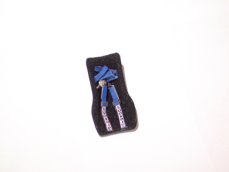

i sedili sono stati rivestiti con della sabbieta fine per riprodurre alcantara una volta asciugata la cola o carteggiato la sabbieta e poi con nero opaco xf 1 tamiya . la cinture le o ricuperate da un vecchio chi tamiya ma volendo si possono reperire facilmente
AUTO:FERRARI 126 ck F1 Spagna GP 1981 modello Fujimi scala 1/20-dscf1006.jpg
