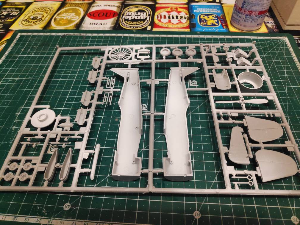

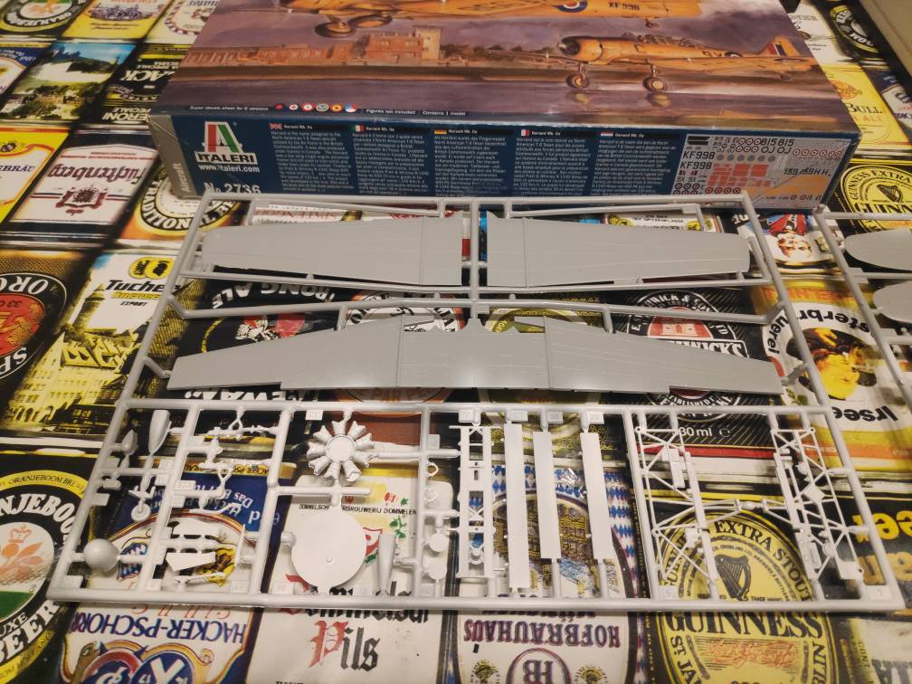

predefinito AT6 ITALERI scala 1/48
Salve,questo è il mio nuovo progetto che questa volta voglio condividere con voi...
Ovviamente lo farò con colorazione amiAT6 ITALERI scala 1/48-img_20190930_171132.jpegAT6 ITALERI scala 1/48-img_20190930_171213.jpegAT6 ITALERI scala 1/48-img_20190930_171217.jpegAT6 ITALERI scala 1/48-img_20190930_171224_1.jpegAT6 ITALERI scala 1/48-img_20190930_171230.jpeg

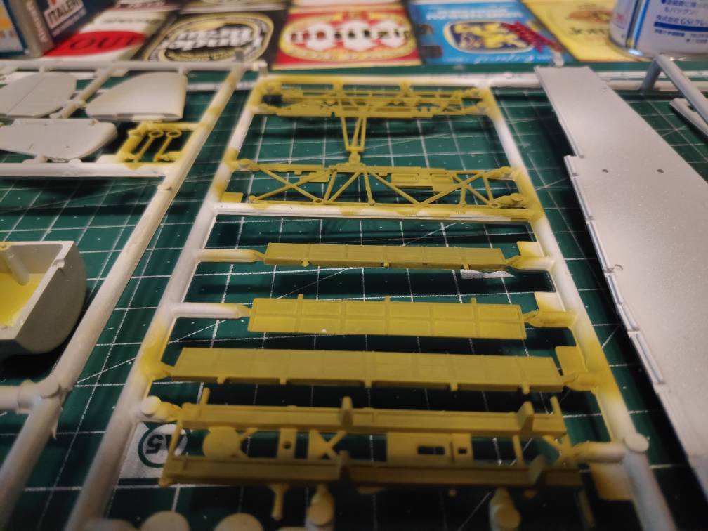

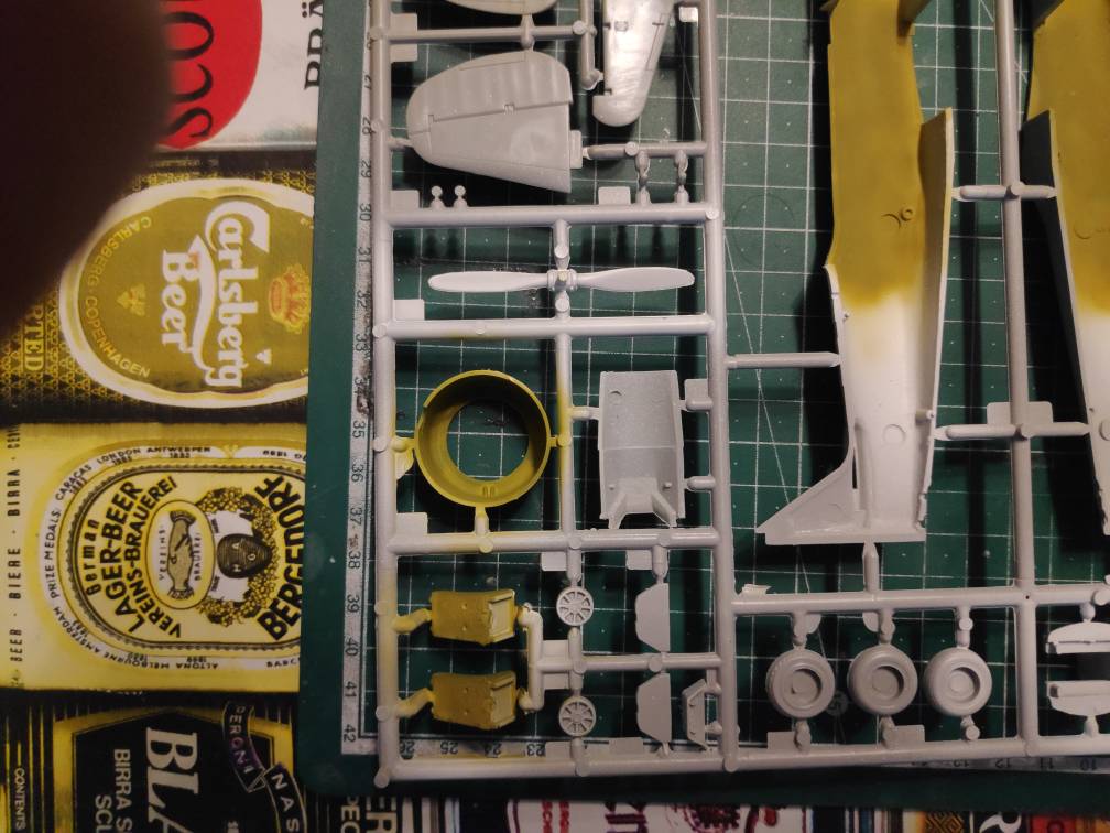

Ho dato una mano di prime sulle parti che compongono la cabina di pilotaggio ,il motore e le parti che compongono i carrelli

Iniziano i lavoriAT6 ITALERI scala 1/48-img_20190930_191248_1.jpegAT6 ITALERI scala 1/48-img_20190930_191224.jpegAT6 ITALERI scala 1/48-img_20190930_191205.jpeg

Interessante... ma cambia sfondo perchè non si capisce nulla!!!

scusa la curiosità, ma dopo che ha staccato i pezzi dallo sprue, dopo che ha rimosso i residui degli attacchi e dopo che hai levigato, e dopo che ha eliminato le giunzioni, dopo tutto questo devi ridare il colore ad aerografo?!
So benissimo che siamo in presenza di due scuole di pensiero ben diverse, ma fai una prova anche seguendo l'altro procedimento; tenaglia e stacchi il pezzo dallo sprue, bisturi e rimuovi il residuo dal pezzo, carteggi per lisciare bene, poi spiedino e patafix sul pezzo e via di colore. Se hai fatto tutti i passaggi correttamente il pezzo non lo devi più riprendere e sarà pronto eventualmente per il trasparente, il lavaggio ecc, oppure per l'incollaggio.

Sono alle prime armi e prendo spunto da altri,generalmente facevo come diceva lei ,per quasta volta ho provato a cambiare anche x se devo verniciare a pennello tutti i particolari del telaio della cabina,strumentaziine ,estintore ecc ecc,proprio per questo ho cambiato modo ed una volta staccati i pezzi pensavo con il pennello di ridare il verde solo dove serve e poi dare il trasparente e lavaggi vari
Quoto zaphold, la tecnica del colorare lasciando attaccato allo sprue ( anche se a me piace poco in generale) va bene per i pezzettini piccoli piccoli che faresti fatica a tenere è che una volta staccati poi con un micro tocco chiudi il punto dove manca la vernice ma nei pezzi più grandi no.
Devi ancora lavorarci, rischi di doverli verniciare daccapo di nuovo. Parere mio
Vecchio 05-10-19, 01:49 PM   #14
Messaggi: 17,587
Considerando poi che la colla mal funziona su una superficie già verniciata .
I WIP esistono per questo, andarli a vedere e trarne consigli, trucchi e suggerimenti
