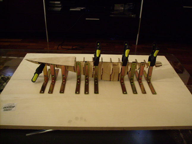

questo è il piano che ho costruito ieri notte..... o fare i prima a dire questa mattina... visto che mi ha tenuto alzato fino alle 03:00!!!!!! Ma con grande soddisfazione ho constatato che ora, almeno potrò raddrizzare la chiglia sempre se l'ammollo dia i frutti sperati... Altrimenti.. giù di seghettoe trafoto!!!!!!!!!

Vecchio 22-09-07, 12:11 PM   #29
Registrato dal: Sep 2007
Messaggi: 22
sfturner è un newbie...
predefinito Re:Nuovo iscritto
Allora che ne dite?? Red che mi dici? pensi possa funzionare? ovviamente le estremità andranno tutte morsettate per avere anche un allineamento al mm nella parte alta della chiglia..... Ora la creatura è a farsi il bagnetto tra 3 ore la tiro fuori e poi la inserisco, morsetto e lascio riposare per qualche giorno.... nel mentre comincerò ad autocostuire la nuova chiglia nel caso in cui il risultato ottenuto non sia quello desiderato......
Ciao e buon pranzo!!!
SFTurner
Mi sembra un'ottima variante della soluzione gabbiatura, da questo punto di vista hai fatto un ottimo lavoro.
L'esito purtroppo non è mai scontato quando si fanno questi tentativi, quindi saprai se il tutto avrà funzionato soltanto dopo... sorveglia la creatura mentre si fa il bagnetto, occhio al compensato e se pensi che la chiglia sia ancora troppo rigida allora falle fare un altro giretto in vasca (per la durata regolati tu in base al risultato che ottieni col primo bagno).
Tienici aggiornati!
