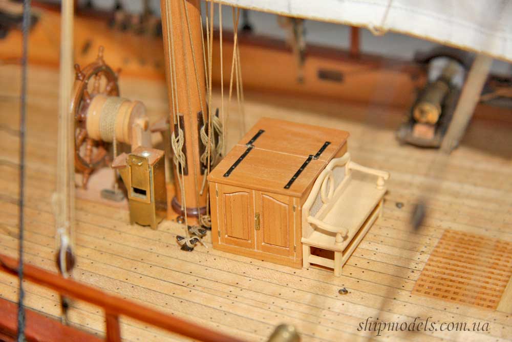

...guardando la vista virtuale dell'endeavour ...ho notato che la chiodatura sfalsata è uguale sia a dritta che a sinistra ...cioè diversamente da quanto appreso sul forum non è opposta!!!
Hanno sbagliato nella replica? O no?😕
Boh!!!

Sono d'accordo però. ..
sulla monografia per esempio la chiodatura nei pressi dei boccaporti non segue le vostre indicazioni. ..ma i chiodi sono sempre posizionati in obliquo! ...alla fine come al solito cercherò di fare una sintesi seguendo anche il mio gusto!

Beh io credo che molto stia alla logica dei mastri d'ascia. Se sei in prossimità della fine di una tavola, inchiodi vicino al bordo per rendere più solida la testa, se sei a centro tavola inchiodi sfalsato per indebolire di meno la struttura della tavola con due buchi vicini. Se la tavola finisce perché deve finire e attestarsi ad un'altra, o finisce perché si apre un boccaporto, non credo cambi niente, si chiosa sempre in parallelo. Almeno, io ho sempre visto fare così nei modelli.
