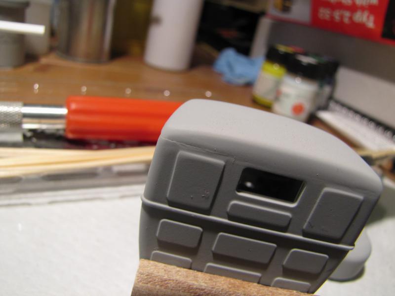

Vecchio 02-12-14, 08:15 AM   #67
..alla fine sono riuscito a dare una mano di fondo Tamyia alle strutture principali, per capire dove ristuccare e per avere una vista di insieme omogenea...
Terribile verniciare a bomboletta su sottoinsiemi già montati..Purtroppo le modifiche radicali e la delicateza del modello rende inevitabili certe scelte modellisticamente discutibili...

Vecchio 04-12-14, 08:11 AM   #69
Talking
Metto una foto indicativa per rassicurare chi si incastra nelle stuccature...
succede sempre, anche a chi smodella da decenni..Tranquilli!!!!
E si riparte con stuccatura fondo & c..Come se non bastasse ha ceduto anche una incollatura...
visto? al tatto era una stuccatura perfetta, ma la diversità di colori fra plastica stucco e colla inganna...Ed fondo grigio funziona da macchina della verità...
Vecchio 04-12-14, 08:14 AM   #70
Talking
Piccolo consiglio.
Prima di carteggiare stendete una mano di nero, anche a pennarello..Se carteggiando alla fine rimane qualche punto nero, significa che lì c'è da ristuccare..
Io mi dimentico spesso, come si può vedere...
