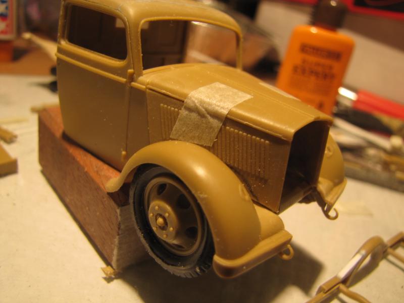

e qui si può vedere l'entità dell abbassamento...Urgono altri tagli ...
Ciao bruno, ma non ti conviene rifare completamente il telaio?
Andrea japan non è in linea   Rispondi quotando

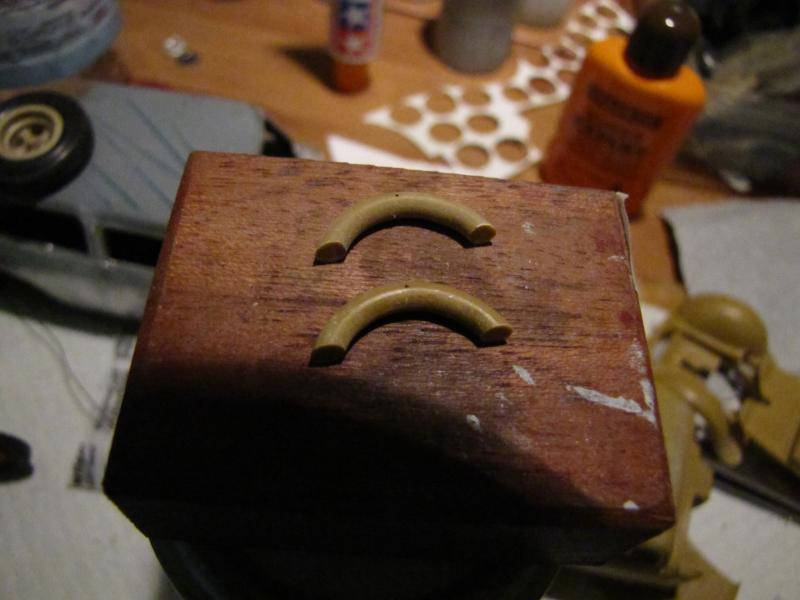

Vecchio 17-09-14, 09:17 PM   #18
Talking
...come riciclare lo sprue...
[group build] Opel Blitz 1942-img_0022.jpg   [group build] Opel Blitz 1942-img_0024.jpg   [group build] Opel Blitz 1942-img_0025.jpg

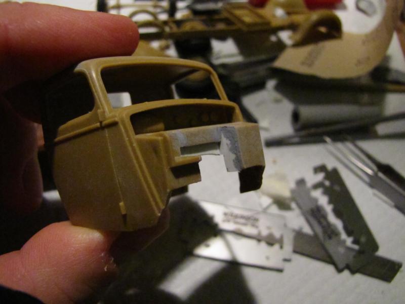

Vecchio 17-09-14, 09:20 PM   #19
e vai stucco e ristucco dopo i tagli alla cabina...
[group build] Opel Blitz 1942-img_0026.jpg   [group build] Opel Blitz 1942-img_0029.jpg   [group build] Opel Blitz 1942-img_0030.jpg

Vecchio 25-09-14, 03:42 PM   #23
..alla fine anche il radiatore è stato sistemato senza tagliarlo...Però ho tagliato il paraurti...che comunque sparirà del tutto , almeno in questa forma...

Per i rinforzi del telaio avrei incollato il tutto usando perni interni in acciaio o rame che tengono bene ed evitano che la colla ceda..
Sai però che alzerei un pelo i parafanghi? riguardando le foto precedenti, per far abbassare come si deve il furgoncetto tettesco, faresti arrivare le gomme a contatto con i parafanghi (anteriori parlo..) ..
Nun c'è verso di fare un taglietto alla base dei parafanghi per alzarli di un paio di millimetri?

Vecchio 26-09-14, 08:19 AM   #25
Vediamo.
Il guaio è che in 1/35 gli spazi di manovra ed incastro sono minimi.specialmente con questi cechi..o slovacchi..Che hanno stampi finissimi...
Per abbassare l'assetto anteriore ho incollato l'asse "sopra" le balestre invece che sotto...
Non so se tecnicamente nella realtà funzionerebbe, ma "qui" funziona...
Questo è l'aspetto "quasi" finale.Credo che accorcerò il telaio...
Il cassone andrebbe risagomato e ridotto ai minimi termi.Forse è meglio ricostruirlo..
..resta il problema delle gomme troppo strette...
