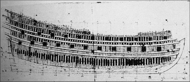

ma questi sabordi a losanga...esistevano davvero?
o erano il frutto della mente malsana di stravaganti modellisti antichi e moderni?
anzitutto iniziamo a chiarire alcune imprecisioni:
la forma arcuata dei ponti in fase di progettazione(si veda il trattato del progettista inglese del XVII sec.a.deane) era realizzata,come per le incinte)tracciando archi di cerchio non sempre concentrici(anche se tendenzialmente lo erano).
se partiamo dai vascelli più arcaici(cocche,caracche,galeoni)e man mano arriviamo a quelli più moderni assistiamo ad un progressivo appiattimento di tali curve fino a trovare(nel XIX sec.)ponti pressocchè rettilinei quindi senza sabordi a losanga.
pertanto la losanga dei sabordi (segnatamente quelli verso la poppa) via via diviene meno accentuata fin quasi a sparire.
in realtà nel vascelli (danesi e svedesi della prima metà del XVII sec. talvolta(vedi i piani originali che posto,5° e 6° foto)si preferiva inclinare(come nel wasa)tutto il sabordo pur conservandone la forma rettangolare ed indebolendo le costole che lo includevano pur di conservare il parallelismo delle soglie al ponte(il che peraltro dimostra che in alcun caso le soglie erano orizzontali andando a configurare una scaletta).
peraltro non ci sono ragioni nè funzionali nè estetiche nè strutturali per le quali fosse irragionevole realizzare sabordi a losanga...
osservate i portelli di poppa,sotto le gallerie...almeno lì potevano avere il buon gusto di realizzarli rettangolari...e invece niente...si ostinavano a sragionare questi benedetti incompetenti di ingegneri progettisti....un branco di stravaganti,eh?
la documentazione che posto è composta unicamente da piani originali degli archivi storici inglesi(che voi stessi potete scaricare dal sito del museo di greenwich...vi invito a farlo e a controllare di persona),francesi,danesi,olandesi.
ovviamente la losanga non è accentuatissima...ma c'è eccome.
infine troverete anche foto di modelli d'epoca che,A MENO DI NON AMMETTERE UN GENERALIZZATO QUANTO INSPIEGABILE ATTACCO DI FOLLIA CHE AVREBBE CONTAGIATO OLTRE CHE GLI INGEGNERI NAVALI ANCHE TUTTI I MODELLISTI ANTICHI,dimostrano oltre ogni ragionevole dubbio che i sabordi a losanga esistevano eccome....
chi volesse contestare tutte le mie affermazioni è pregato di farlo dimostrando che la documentazione che ho prodotto(almeno i piani originali d'epoca se non i modeli che,peraltro erano attendibilissimi) è falsa.
qui tutto ciò che si propone come verità assoluta e incontrovertibile (perchè questo era il tono) va dimostrato con i fatti,con la documentazione....non a parole....o no?
buona visione

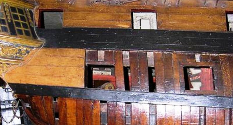

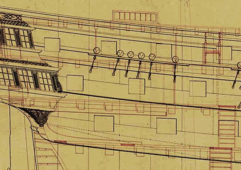

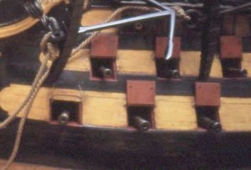

continuiamo...non posso però caricare tutto quello che ho in archivio,eh?
( ma verificate pure tutti i piani originali (del 700,attenzione...nessuno posti piani dell'800 con i ponti ormai praticamente rettilinei,eh?...non ci provate,io sono stato chiaro) vedrete che non esiste un solo piano uno solo che presenti,quando la pendenza del ponte è marcata,(quindi non la victory o la constitution,la constellation,il trincomalee...ecc..) verso poppa sabordi rettangolari con le soglie disposte a scaletta)
eccovi le foto dei modelli (inglesi e francesi...è una cospirazione di modellisti d'epoca stravaganti questa)si notino le forme dei mantelletti del royal louis.....
dove non si vede chiaramente la forma a losanga,questa si intuisce dal fatto che il mantelletto spalancato è in posizione sbilenca rispetto alla soglia superiore del sottostante sabordo...poichè le cerniere erano per necessità di cose inchiodate parallele ai lati verticali e quindi leggermente oblique rispetto ai due lati superiore ed inferiore...
c'è qualcuno che si ostina ancora ad affermare che non ne è mai esistito neppure uno?
provate ad andare a dirlo sul forum"modellisti navali" o su quello dei francesi(che comprende pure degli ufficiali di marina in pensione)....e vedete come si sbellicano dalle risate.......ah ah ah

diciamo che sui vascelli di inizio XVII sec. a poppa(alcuni galeoni ma anche i primissimi vascelli) qualche volta il ponte si interrompeva e gli ultimi 2 erano piazzati su un altro ponte più orizzontale.
e ciò perchè la pendenza risultava eccessiva.
come ripeto,infatti,dire che la pendenza era minima(solo nell'800 lo era) è una affermazione storicamente molto errata...osservando sezioni di vascelli di inizio XVII sec. si arriva in alcuni casi anche a domandarsi come si potesse fare a non scivolare....
questa è un piano originale:
ovviamente qui i sabordi non sono a losanga perchè la pemdenza è eccessiva ma nota come li ruotavano pur di fare in modo che le soglie fossero comunque parallele al ponte....
la seconda foto invece è una situazione più evoluta rispetto alla precedente.
ecco che il ponte è meno pendente ed appaiono i mitici sabordi a losanga
sabordi a...losanga?-vascello-svedese-inizio-xvii-sec..jpg   sabordi a...losanga?-vascello-svedese.jpg
come ripeto,infatti,dire che la pendenza era minima(nell'800 lo era) è una affermazione storicamente molto errata....nei vascelli di inizio XVII sec. si arrivava in alcuni casi anche a domandarsi come si potesse fare a non scivolare....
