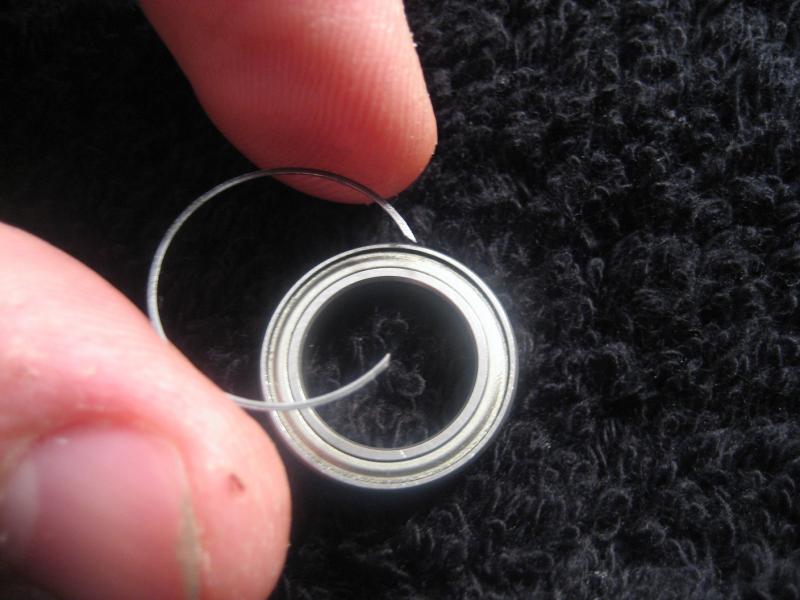

allora, questa è la procedura che seguo per la manutenzione dei cuscinetti a sfera. bisognerebbe avere molta cura dei cuscinetti per prolungarne la vita e avere in cambio la massima scorrevolezza.
posto le foto in allegato e descrivo qui nel testo la procedura... è molto semplice, basta un uno strumento dalla punta molto sottile e credo che non ci sia niente di meglio di un bisturi (non so quanto costi di preciso perché io l'ho preso nel laboratorio dove lavoro, ma credo si trovi in farmacia a poco più di un euro):

allora, nell'ordine delle foto:
1) osservate il cuscinetto... all'interno (da entrambi i lati) c'è un anello aperto e le due estremità (quelle cerchiate in verde) sono tronche trasversalmente in senso opposto. è come se un anello intero fosse stato tagliato di traverso. com'è fatto questo anello lo si può vedere nella foto 4, in cui l'ho già rimosso. questo anello (lo chiamerò anello di chiusura) serve per tenere le protezioni laterali ben fissate ai lati del cuscinetto ed è infilato sotto il bordo del cuscinetto.
2) inserite la punta dello strumento (bisturi, taglierino, ecc.) dietro l'estremità destra (se osservi il cuscinetto come nella foto) dell'anello di chiusura. l'estremità da utilizzare per rimuoverlo è quella la cui punta è rivolta verso l'interno del cuscinetto. sull'altra punta non si avrà abbastanza presa per fare leva. per capire ciò che sto dicendo basta osservare com'è fatto questo anello "aperto" nella foto 4.
3) esercitate una leggera forza per farlo uscire dalla sua sede. in pratica bisogna tirare quell'estremità verso il centro del cuscinetto. nei cuscinetti più piccoli in particolare, questa operazione dev'essere fatta tenendo un dito verso l'altra estremità dell'anello di chiusura per evitare che salti via all'improvviso (se salta via e finisce a terra si ha circa il 2% di probabilità di ritrovarlo
4) ecco l'anello di chiusura. ora la protezione laterale del cuscinetto non ha più nulla che la regga vicino al cuscinetto se non quel po' di grasso che rimane.
5) inserite la punta dello strumento appuntito accanto al bordo più interno della protezione e sollevatela. in alternativa si può premere leggermente sul bordo più esterno in modo da far sollevare l'estremità opposta.
6) rimuovete la protezione laterale facendo attenzione a non piegarla. ripetete l'operazione per il lato opposto.
7) dopo aver pulito il cuscinetto, fatelo asciugare e ingrassatelo. dopo di che semplicemente poggiate la protezione laterale e questa andrà tranquillamente nella sua sede. per chiudere la protezione con l'anello di chiusura, inserite un'estremità sotto il bordo più esterno del cuscinetto e tenendola in sede con un dito, fate scivolare tutto il resto dell'anello (fino all'estremità opposta) fino a quando tutto l'anello rimane bloccato.
