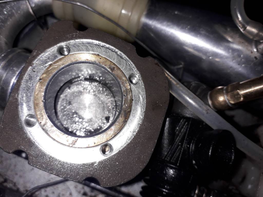

Buona sera. Ho una vrx2 che ho trasformato in rally game. Quando ero ancora inesperto ho fatto la cavolata di montare un force engine 38 . La macchina sembrava andare bene ma poi ho capito che aveva dei problemi.ovvero si spegne in tutti i punti cioè ai bassi agli alti , in rilascio e in accelerazione. Alcuni dicono che è difficile da carburare , e questo lo capito subito. Però è pur sempre un motore caro e fin che è nuovo lo voglio usare fino alla fine. Come si potrebbe capire quale è il problema? Voglio che diventi stabile quel motore.

Non è che hai perdite di nitro da qualche parte? I tubi sono nuovi?

Ora capisco . Guardate ragazzi . Questo motore è di carta non ostante gli ho fatto una carbu grassa guardate cosa è successo. Visti le foto? È materiale dello stesso motore. Il che vuol dire che è scadentissimo mai più quel motore e quelle cilindrate.problema carburazione motore force-20191202_100438.jpegproblema carburazione motore force-20191202_100429.jpegproblema carburazione motore force-20191202_100422.jpegproblema carburazione motore force-20191202_100418.jpeg

delucchi quanti litri aveva di vita quel motore?

Circa uno

ma lo hai fatto il rodaggio?

Lo fatto ma è un motore incarburabile

ma non c'entra la carburazione.
I motori nuovi vanno prima rodati. E il rodaggio consiste in 3/4 pieni al banco a carburazione grassa e modello fermo, poi altre 2/3 sempre a carburazione grassa con modello marciante e carburazione che si smagra via via.
Non esistono motori incarburabili...ci sono motori difficili e altri facili, è vero, ma nessun motore è incarburabile a meno di problemi.
Questo motore è proprio frullato, ma non è stata la carburazione a ucciderlo...o meglio, si ma perché hai girato magro con il motore ancora non del tutto rodato.
Mi sa che hai sbagliato qualcosa nelle fasi iniziali della vita del motore

Io comunque lo avevo rodato e lo avevo fatto bello grasso. Probabilmente è difficilissimo da carburare ma specialmente il minimo
