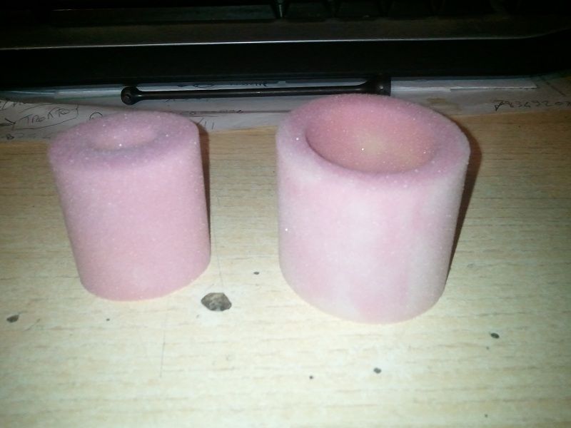

all'ultima gara ho utilizzato 2 filtri aria per circa 75 minuti, diciamo 1 filtro ogni 30 minuti, c'é da considerare che la pista era polverosissima, io uso la garza sopra il filtro, ma nel filtro di finale é arrivato li li a far passare terra.......
la manutenzione e poi il filtro per ultimo utilizzato per la finale, si presentava in queste condizioni

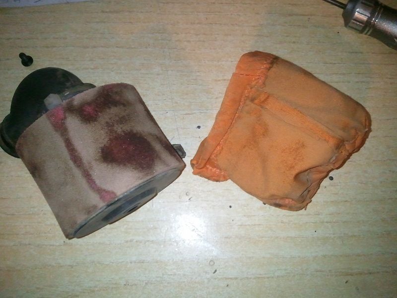

come si puo notare lo sporco é riuscito a passare prima di tutto la garza esterna, e poi la prima spugna
depositandosi sulla seconda

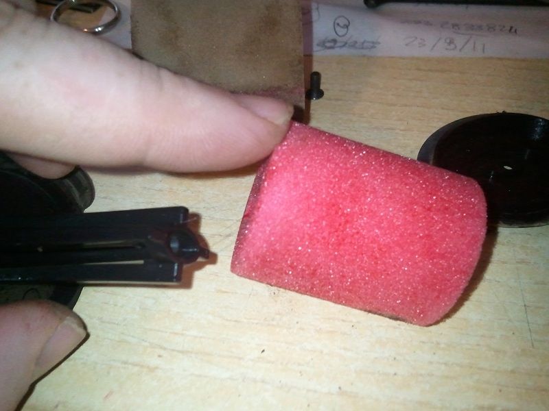

togliendo la seconda spugna ho potuto verificare un leggero annerimento nella parte interna, sintomo che "un qualcosa era riuscito a passare anche la seconda" pochissimo ma era passato, ovviamente particelle piccolissime strafiltrate ma purtroppo sono quei micropassaggi di terra che non ti fanno grippare, non ti sabbiano il pistone od il cielo, ma comunque fungono da smerigliamento riducendo la vita dell'accoppiamento (accidenti!!!!!!!)

ed infine la garza di protezione:
