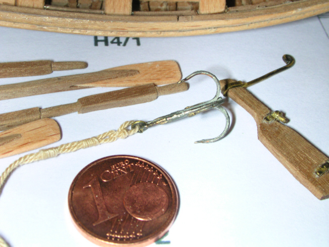

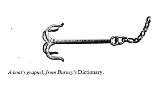

DAPPRIMA CI SI PROCURA IL MATERIALE OCCORRENTE:filo di rame/ottone, saldatore punta fine o pirografo con punte intercambiabili ,pasta saldante,filo di stagno del diametro opportuno. Di seguito alcune immagini per capire come sono fatti e poi la tecnica di esecuzione

PREPARAZIONE DEI PARTICOLARI. Si Prende un filo di rame, ottone (anche l'alpacca si puo' saldare a stagno), lo si piega schiacciandolo su se stesso (lasciando un'anello in alto) poi si riprendono i due lati e si curvano verso l'alto in maniera simmetrica. Così si saranno realizzati l'anello di aggancio per la cima e due lati del grappino.
Poi con filo identico si fanno due "ganci" uguali (uno solo se il grappino è a tre bracci) e li si salda a stagno sul pezzo realizzato un precedenza. Così si realizzeranno gli ulteriori bracci del grappino. Dopo la saldatura, se il grappino è a tre bracci si dovra' piegare un po' il tutto per renderlo simmetrico
Se piace con le estremità a punta (marra), con pinze a becchi piatti si schiaccia l'estremità di ogni braccio del grappino poi con una limetta ad ago si aggiusta realizzando la punta; è in questa operazione che il filo di rame è preferibile ad altri metalli. Infine si vernicia tutto. La saldatura a stagno per fare grappini è semplice ed economica, occorrendo: un saldatore, filo di stagno, pasta salda (meglio usarla anche se si acquista stagno con il flussante inserito nell'anima del filo) ed un paio di pinzette.
