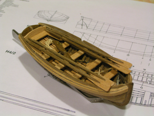

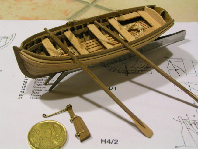

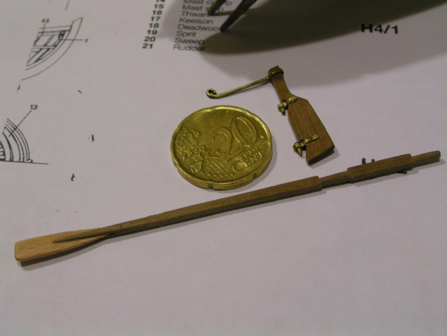

...grazie per tutti questi bei complimenti...
i lavori sulla iole volgono al termine....
ecco il punto della situazione....ancora qualche piccolo ritocco e poi sarà completata!!

ciao Gian.
veramente incredibile!!!! e fatta eccezionalmente.:shock :
e' venuta realisticamente molto bene,pero',c'e' un pero' (ovviamente un pero' simpatico) cioe' x fare l'ancora cosa hai adoperato? del filo ottonato,attorcigliato poi su se stesso? se cosi' fosse, avrei visto di piu' le ancorette x la pesca ,che sono di varie misure anche adatte alla tua scala.
a parte questo,bravo. ciao.

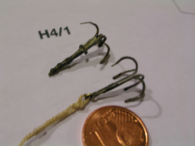

Ottima idea Dario!!! Non ci avevo proprio pensato!!
Proverò a vedere cosa trovo....non mi piaceva molto....ma visto che non si sarebbe vista quasi per nulla me l'ero fatta andare bene così...
Grazie davvero del suggerimento e dei complimenti!!

Per l'ancora, non riesco a capire bene le dimensioni che ti servono, ma esistono degli ami da pesca a 3 o 4 punte che potrebbero fare al caso tuo!!

@Paolo: me lo aveva rammentato anche Dario degli ancorotti da pesca....non ci avevo proprio pensato....e dire che da ragazzino li ho anche adoperati!!!
L'ancorotto dovrebbe essere all'incirca 1,5cm di lunghezza con un'apertura tra le punte di circa 8mm...credo che si potrebbe trovare....
altrimenti proverò a farlo come da disegno gentilmente postato da Dario!!!

Su consiglio di Capitan Red ho rifatto nuovamente l'ancorotto... poteva andare bene molto probabilmente uno di quelli da pesca....ma qui piove...c'ho il camino acceso....e proprio non mi andava di uscire!!!
...vista la posizione che occuperà nel complesso generale della Golden Hind direi che ora può andare bene!!
Nella seconda foto un raffronto fra il prima e dopo la cura....
