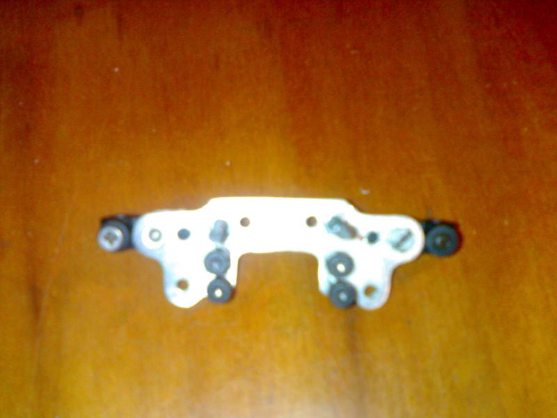

Ho notato che sulla ts4 si fa fatica a montare scocche basse, tipo lola con i supporti originali sia in carbonio che in ergal.
Inoltre i supporti non offrono molte possibilità di sdraiare gli ammo.
Ho provato varie versioni di supporti e poi alla fine ne ho ricavato uno nuovo da una lastra di alluminio.
L'ho provato e mi trovo bene come funzionalità degli ammo, dispone di 2 attacchi per variare l' inclinazione e in piu la cosa più importante è che è ben 6 mm più basso dell' originale e permette di montare una lola o fioranina senza rovinarle.
Che ne pensate?
Metto foto del pezzo grezzo usato in prova, piu avanti se si rivelerà utile verra fatto sia in alluminio che carbonio.

veramente una bella idea ed un bel lavoro complimenti! mi sa che un giorno te ne ordinerò uno

ho provato a montare una scocca lola e tagliare un pezzo di scocca per far uscire il supporto fuori dal modello mi sembrava una cosa orrenda

davvero brava bel lavoro, anche un mio amico si e' cimentato nella tua impresa, e tuttora funziona sono convinto che sara' cosi anche per te, dalle foto mi sembrano fatti bene

un ottimo lavoro, cmq io per ora mi trovo bene con i supporti in carbonio, anche se forse un po più sdraiati (gli ammo) dovrebbero andare meglio, insomma come li hai messitu abmodel

Molto interessante. Io ho fatto ieri un prototipo di supporto per gli ammortizzatori per il posteriore. Ho cercato di abbassare e centrare il punto di attacco superiore dell'ammortizzatore, in modo da sdraiarli ancora di più. Il problema è che non ho una cnc per realizzarlo, quindi è venuto molto, ma molto male. Hai realizzato qualcosa di simile anche tu abmodel?

il suporto non è stato creato tanto per sdraiare gli ammo, ma per consentire di montare qualsiasi tipo di scocca sulla ts4.

Si...avevo capito. Io dicevo se avevi realizzato un supporto per il posteriore per permettere di sdraiare gli ammortizzatori.

al posteriore ho preferito realizzare delle squadrette da montare sui bracci di veloce e facile realizzazione, invece di sdraiarli da sopra li sdraio da sotto
