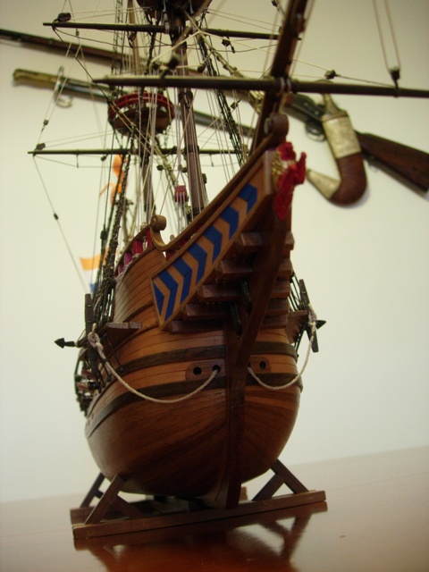

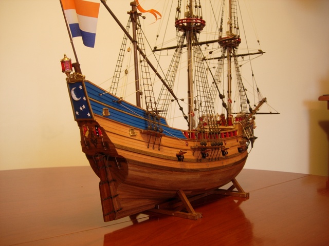

Una domanda simile me l'ero fatta anch'io e ci ho lavorato un po' su. I basamenti mi piace infati costruirli completamente....
Ti mando foto di tre basamenti, sperando che possano esserti di ispirazione. Due sono "liberi", il terzo purtroppo è "occupato" (modello e basamento non sono più in casa mia, quindi devo mandarti immagini di repertorio)..

il basamento dell'half, che è quello più robusto, si vede poco mannaggia. Il peso della nave non è sostenuto dalle strutture laterali, ma dal tratto centrale che ha una sezione ad "U" che da solo sarebbe sufficiente a sostenere pesi anche superiori, mentre i quattro puntelli servono solo alla perpendicolarità (oltre che a "mimare" in qualche modo l'estetica di un cantiere)
provo ad allegare altre due foto di dettaglio.

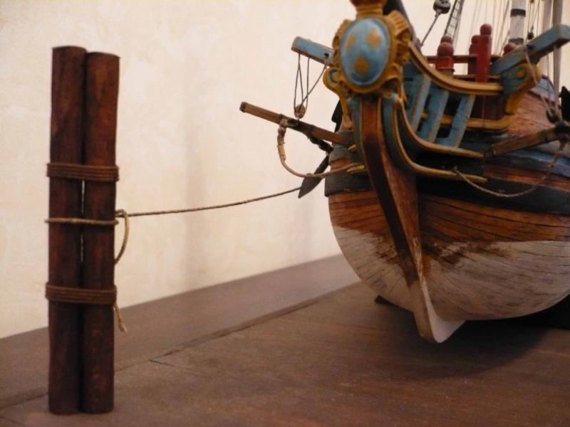

Non è che si veda molto, comunque vi mostro una piccola variazione sul tema: due piloni d'ormeggio. Sono anche molto utili per tenere bloccata la nave, prevenendone il ribaltamento.

Aggiungo due parole sul basamento, che spesso viene sottovalutato ma è causa di molte rotture di modelli.
Mi è capitatp di vedere dei modelli tipo la Couronne montata su di una tavoletta di 5X20 cm con la chiglia poggiata su due colonnine. Inutile dire che il modello era rotto.
Il basamento deve essere grande almeno quanto il modello e deve essere molto stabile e da questo punto di vista quelli postati da trinchetto mi sembrano ottimi.
Vecchio 02-02-09, 08:29 PM   #10
L'avatar di trinchetto
Messaggi: 7,853
Parole sante, Albatros.....
decisi di autocostruirmi i basamenti dopo che, avendo lasciato aperta la finestra della sala, un soffio di vento gonfiò la vela di un modello.... portandoselo a spasso e causandogli qualche danno. Al che dissi, fra me e me: se riesco a simulare uno scalo vero, al di là della scelta estetica, dovrei guadagnare in: stabilità (base d'appoggio larga), equilibrio (puntellature), leggerezza (costruzione "a travetti"). Se li facevano così, un motivo doveva pur esserci.... L'intero basamento dell'half moon è fatto con circa 1 listello e mezzo di noce 6x6 millimetri
