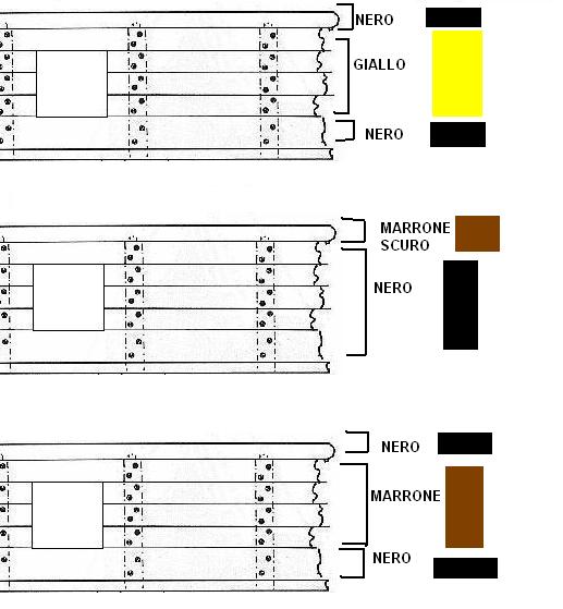

Visite: 335
Dimensione:   251.5 KB
ID: 54523   colorazione navi marina britannica-colori_navi-2-.jpg.jpg
Visite: 266
Dimensione:   116.5 KB
francisdrake non è in linea   Rispondi quotando
Vecchio 23-07-09, 12:57 PM   #11
Registrato dal: Aug 2007
Messaggi: 1,009
francisdrake è un newbie...
Invia un messaggio tremite Skype a francisdrake
FD
Visite: 468
Dimensione:   284.2 KB
ID: 54525   colorazione navi marina britannica-colori_navi-4-.jpg.jpg
Visite: 495
Dimensione:   307.7 KB

Colorazione Bethia (poi rinominata Bounty)
BLU la parte esterna che sporgeva dal ponte
NERO gli incintoni
GIALLO tutto il corrimano
le cavigliere
tutto il capodibanda
le serpi
decorazioni dello specchio di poppa
LEGNO NATURALE ponte
alberi
pennoni
BIANCO cabina delle bandiere (segnali)
L'opera viva secondo "Harold M. Hann" era dipinta con il classico intruglio
(BIANCO SPORCO)
secondo "John Mc Kay" era ricoperta di piastre di rame
POLENA due annotazioni del Cap. BLIGH circa la polena:
la prima in una lettera a Sir Joseph Banks viene descritta come
una fanciulla in abito da passeggio
la seconda nel rapporto circa l'ammutinamento si legge:
La (testa della nave) ha la figura di una donna
Bye
FD
