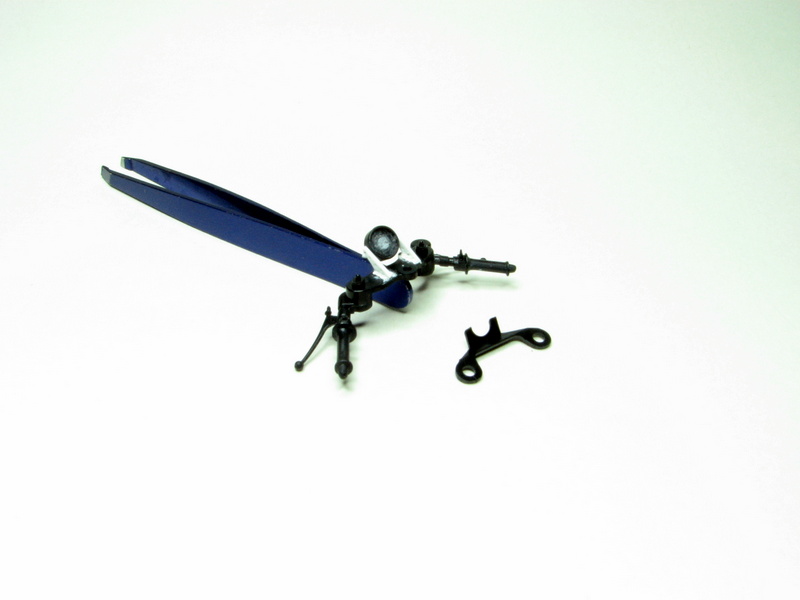

Piccolissimo update, zona piastra di sterzo superiore. Il kit prevede una inverosimile piastra che copre la piastra di sterzo e che accoglie il contagiri (la potete vedere nella prima foto). Io basandomi sulle foto originali ho riprodotto due piastre forate che venivano saldate alla piastra di sterzo. Sul retro del contagiri ho anche predisposto l'attacco per il cavo che andrò a collegare. Nel frattempo ho sverniciato le forcelle, ho finito di pulire i pezzi rimanenti e sto lavorando sul cavalletto.
Vi dico subito che anche il cavalletto necessità di qualche importante modifica, perché è inguardabile... un particolare su tutti... nella versione base non ci sono le ruote.

[MOTO] Tamiya Kawasaki KR1000F 1981 scala 1/12-img_8686.jpg   [MOTO] Tamiya Kawasaki KR1000F 1981 scala 1/12-img_8687.jpg   [MOTO] Tamiya Kawasaki KR1000F 1981 scala 1/12-img_8695.jpg
[MOTO] Tamiya Kawasaki KR1000F 1981 scala 1/12-img_8690.jpg
