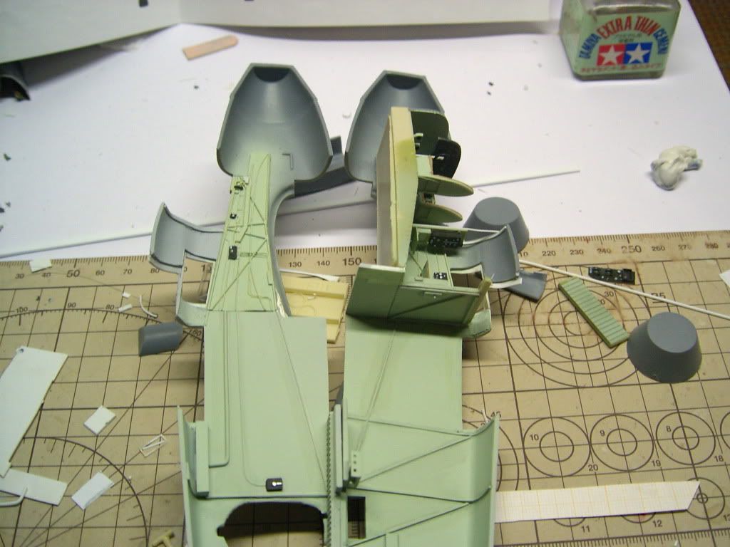

ho messo mano al vano apribile x caricare le bombe.
ho tagliato il vano che era tuttuno con la fusoliera e ho sagomato con plasticard.il lavoro è ancora agli inizi.devo aggiungere l'apertura della mitragliatrice e sagomare ancora la parte sopra ai finestrini laterali.

vado avanti con la modica dell'inclinazione dei finestrini e della cappotta che ho riallungato alla misura che mi sembra più giusta.

proseguo con questa modifica che mi ha tolto non poco tempo ma che comincia a prendere la forma desiderata al costo di tanta colla e stucco
ho migliorato il raccordo tra fusoliera e sportello carico bombe che avevo dovuto ricostruire in toto dopo aver tagliato la parte superiore solidale al resto della fusoliera

mentre aspetto alcuni colori x iniziare gli interni,ho messo mano ai motori.
prima di tutto c'è da dire che i cilindi non sono perfettamente simmetrici.ma è un fatto trascurabile. a montaggio ultimato non si noterà.
ho ricostruito gli scarichi della parte interna ,quelli che partono dai cilindri e creano un cerchio intorno ad essi.
quindi ho messo del plasticard tondo da 1mm intorno ai cilindri.
poi ho forato dove partono gli scarichi con punta da 0,65mm e ho inserito del filo di rame di 0.6mm dandogli la curvatura.
per oggi è tutto.

mi sono arrivati i colori x l'interno(tra cui l'italian interior green)e ho cominciato con gli interni.i quadri sono in nero semilucido e alluminio.sono solo all'inizio e vedo che devo fare varie modifiche.qualcuna l'ho già fatta come il quadro dietro al sedile di sx che ne kit era in basso attaccato al pavimento mentre invece va in alto al soffitto.

ho modificato la scaletta posizionandola più in basso e aggiungendo lo scalino.
inoltre ho chiuso la parte sotto la porta che arriva in cabina di pilotaggio come anche ai lati.altrimenti restavano dei vuoti.

progressi nella costruzione degli interni.
-ho messo un foglio di plasticard di 0.5 mm fino alla porta laterale e ho cominciato a fare i tubi interni con profilato di 0.5mmx0.5mm.sono sempre in alto mare...

gli interni cominciano a prendere forma....

riguardandola,la scaletta non mi comvinceva e l'ho modificata sempre prendendo del plasticard di 0.5mm e facendo le parti antiscivolo con profilati di 0,5x0.2mm.poi ho pareggiato a filo con il cutter.

sto facendo la parte destr.
-la parte dell'intelaiatura e la parte del portellone che sgancia le bombe

ho completato il portellone delle bombe e la parte antiscivolo sx

finalmente sono al punto di dare il colore interno.
