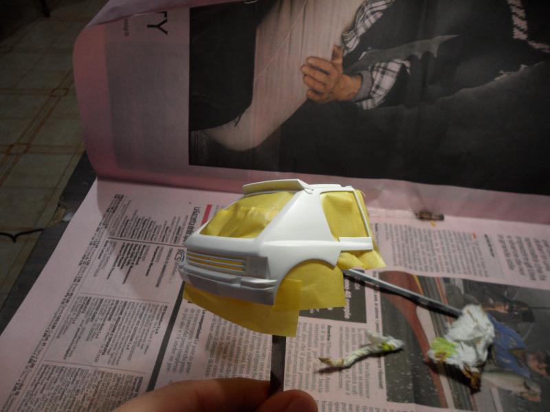

A seguire qualche scatto della scocca prima della verniciatura

e dopo la verniciatura, effettuata con vernice tamy X4.

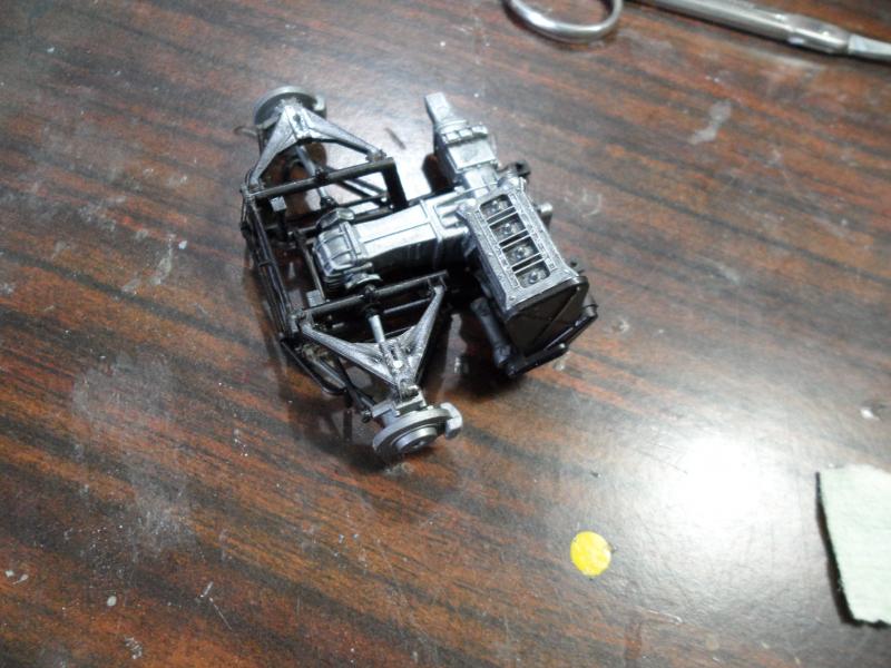

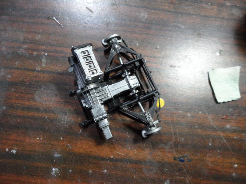

Questo è il motore, invecchiato per renderlo vissuto. L'ho prima spruzzato con metallic della MM, poi ho fatto un lavaggio con nero acrilico ad acqua, e ho fatto un leggero drybrush con alluminio tamiya.
