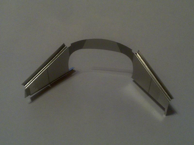

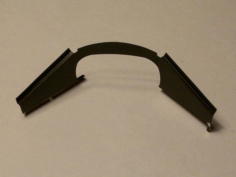

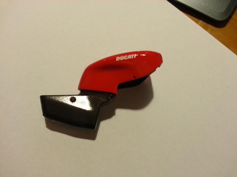

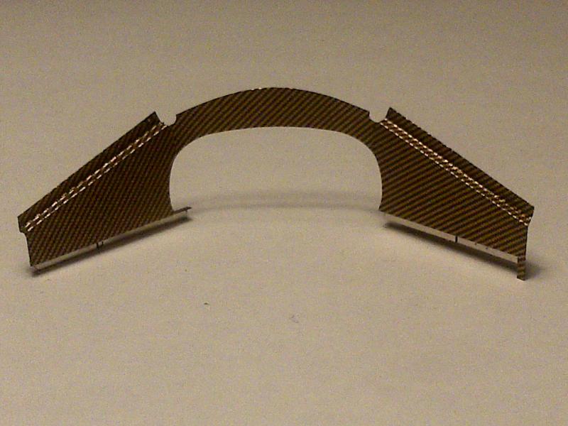

Convogliatore frontale:
1. Aggiunta del convogliatore frontale fotoinciso.
2. Decalizzazione e verniciatura con effetto carbonio grezzo (simula la superficie del carbonio non trattato, ne' lucidato).
3. Aggiunta delle decals "DUCATI CORSE".
4. Aggiunta della staffa fotoincisa di supporto del convogliatore.
5. Aggiunta del tubo di spurgo della vasca dell'acqua del radiatore.
6. Aggiunta della fascetta passatubo fotoincisa.
NOTA: Per simulare la vetroresina si può utilizzare la stessa tecnica usata per rendere grezzo il carbonio (meglio utilizzare una decals sottostante leggeremente diversa).
NOTA: Per fare il carbonio grezzo in alternativa, senza usare decals, si può utilizzare il metodo di creazione del carbonio tramite una garza che lasciando un po' di scalino (effetto diga), simula bene il ruvido della superficie grezza.
[MOTO] Ducati Desmosedici GP4 - Fotoincisa - Detail-Up...-1.jpg   [MOTO] Ducati Desmosedici GP4 - Fotoincisa - Detail-Up...-2.jpg   [MOTO] Ducati Desmosedici GP4 - Fotoincisa - Detail-Up...-3.jpg
[MOTO] Ducati Desmosedici GP4 - Fotoincisa - Detail-Up...-4.jpg   [MOTO] Ducati Desmosedici GP4 - Fotoincisa - Detail-Up...-5.jpg   [MOTO] Ducati Desmosedici GP4 - Fotoincisa - Detail-Up...-6.jpg
[MOTO] Ducati Desmosedici GP4 - Fotoincisa - Detail-Up...-7.jpg   [MOTO] Ducati Desmosedici GP4 - Fotoincisa - Detail-Up...-8.jpg

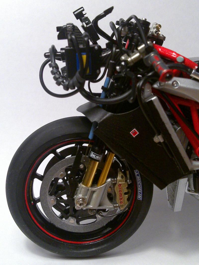

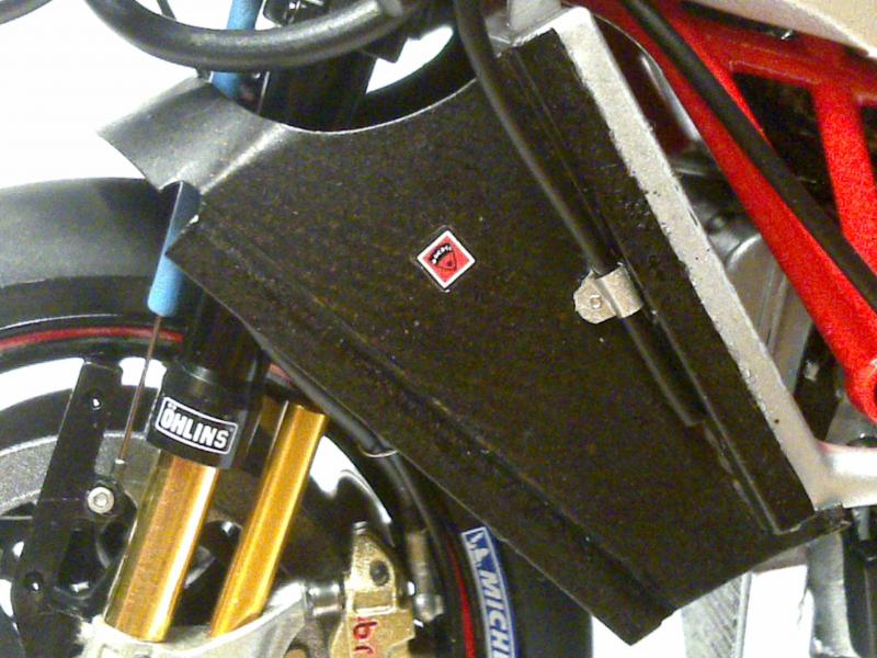

predefinito Convogliatore frontale installato.
Convogliatore frontale installato:
1. Collegamento del tubo di sfiato della vasca del radiatore.
NOTA: Ho messo alcune foto della moto reale per verificare la corretta riproduzione del convogliatore.
[MOTO] Ducati Desmosedici GP4 - Fotoincisa - Detail-Up...-11.jpg   [MOTO] Ducati Desmosedici GP4 - Fotoincisa - Detail-Up...-12.jpg   [MOTO] Ducati Desmosedici GP4 - Fotoincisa - Detail-Up...-13.jpg
[MOTO] Ducati Desmosedici GP4 - Fotoincisa - Detail-Up...-14.jpg   [MOTO] Ducati Desmosedici GP4 - Fotoincisa - Detail-Up...-15.jpg   [MOTO] Ducati Desmosedici GP4 - Fotoincisa - Detail-Up...-16.jpg

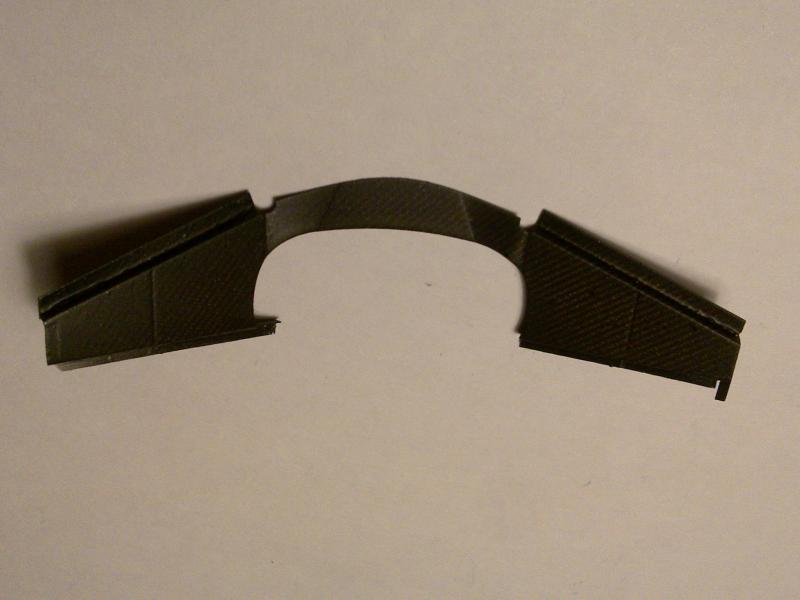

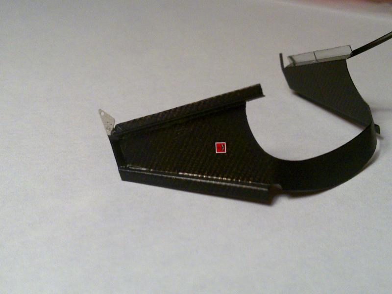

predefinito Parafango posteriore.
Parafango posteriore:
Dopo una lunga sosta, in attesa che il tempo sia clemente e mi permetta di verniciare le carene, ho finalmente rifatto il parafango posteriore con un carbonio più adeguato (come suggeritomi da molti di voi). Ringrazio ancora Casetta (Diego) per le decals fornitemi.
NOTA: La scala del carbonio e sempre un pelo grande, ma meno di prima e soprattutto molto più simile a quella reale, c'è purtroppo qualche "giunta" non perfetta, ma la lucidatura ha uniformato il tutto.

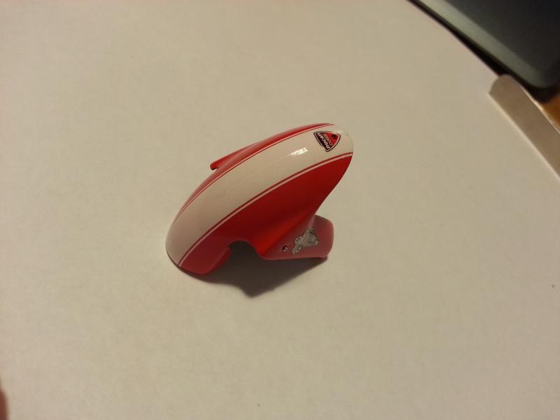

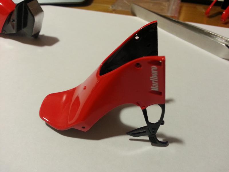

Parafango:
1. Modifica del parafango per passaggio del sensore telemetria.
2. Verniciatura dell'interno con il nero opaco (effetto ruvido).
3. Verniciatura, decalizzazione standard, trasparente e lucidatura.
4. Aggiunta dei rivetti fotoincisi.

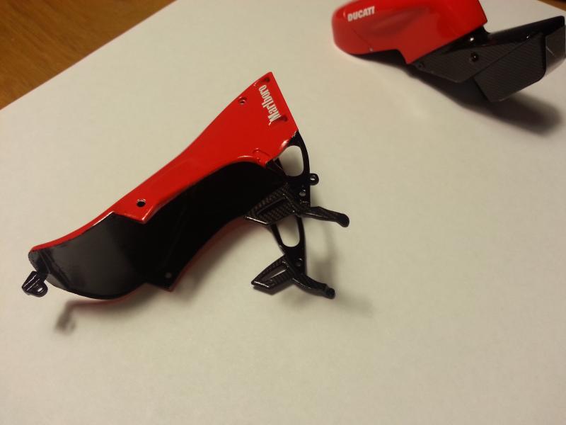

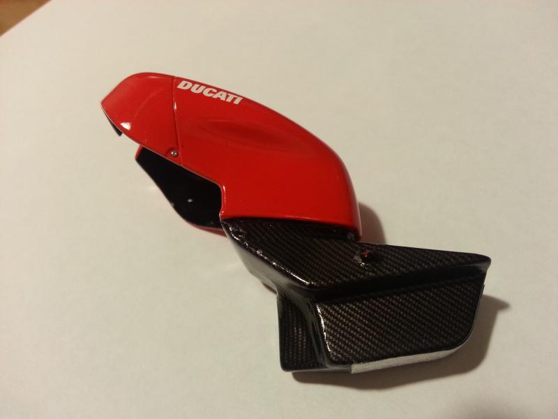

predefinito Serbatoio.

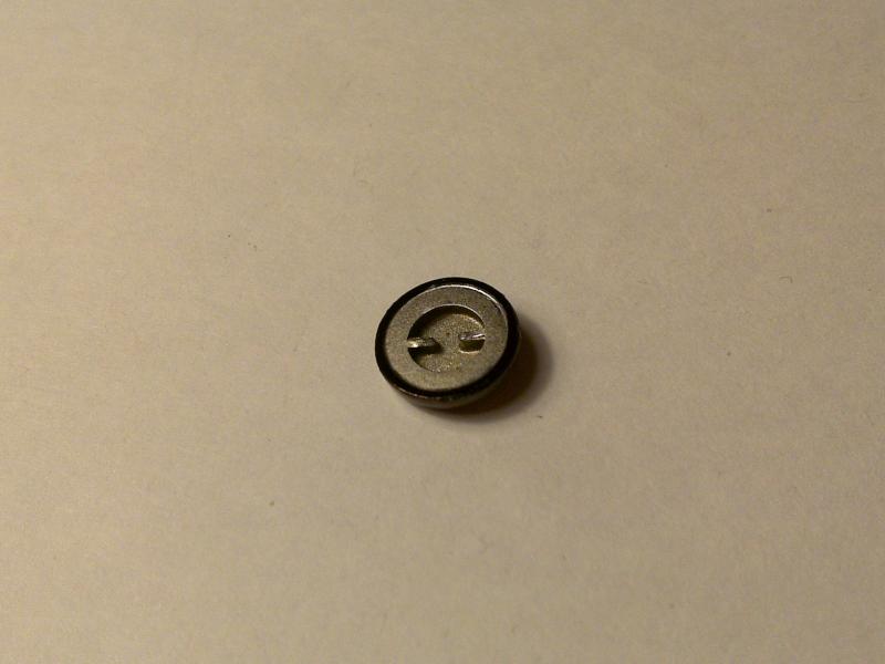

Serbatoio:
1. Modifica della parte bassa interna del serbatoio per raccordatura (strano che Tamiya abbia lasciato il serbatoio "aperto" sul retro).
2. Apertura del foro per l'aggiunta del tubo di spurgo del serbatoio.
3. Verniciatura dell'interno con il nero opaco (effetto ruvido).
4. Decalizzazione in carbonio del serbatoio.
5. Modifica del tappo con aggiunta della propria fotoincisione.
6. Verniciatura, decalizzazione standard + decals tabaccaio, trasparente e lucidatura.
7. Aggiunta del foglio termico in alluminio per protezione del calore dello scarico
8. Aggiunta dei rivetti fotoincisi.
NOTA: Il tubo di spurgo verrà sistemato successivamente.

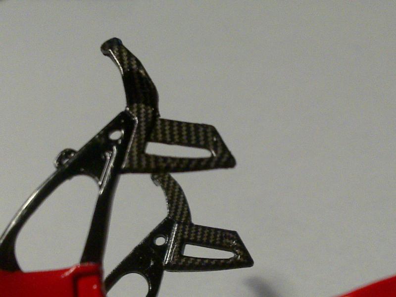

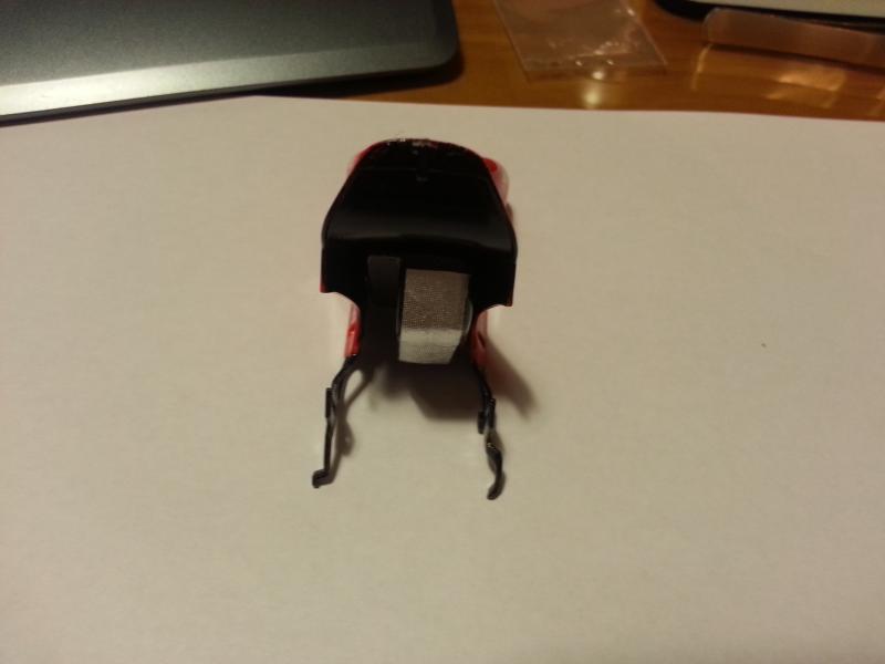

predefinito Sotto-sella.
Sotto-sella:
1. Verniciatura dell'interno con il nero opaco (effetto ruvido).
2. Decalizzazione in carbonio delle staffe delle padane.
3. Verniciatura, decalizzazione standard + decals tabaccaio, trasparente e lucidatura.
4. Assemblaggio del sotto-sella al serbatoio.
NOTA: Per simulare il foglio d'alluminio termico ho utilizzato l'interno di un pacchetto di sigarette.

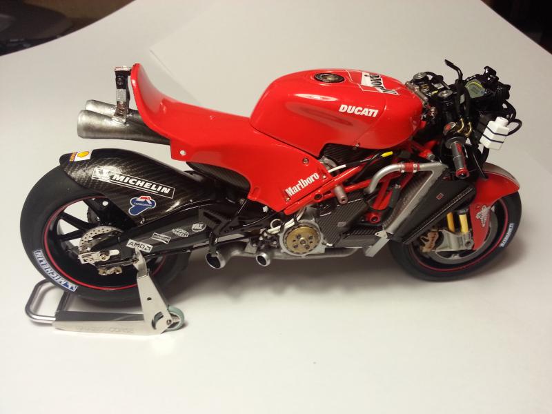

predefinito Aggiornamento con le prime carene.

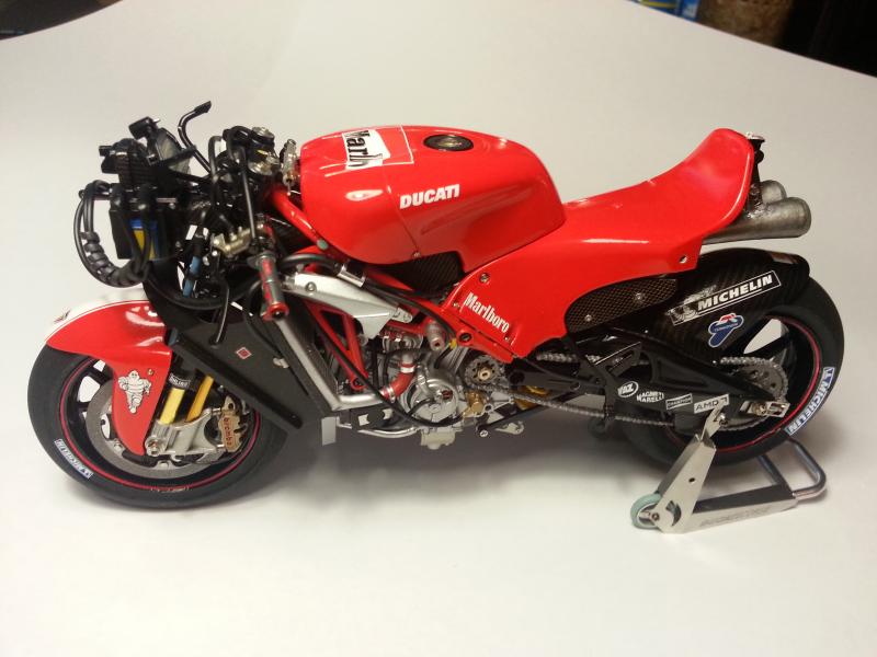

Aggiornamento con le prime carene:
1. Assemblaggio del parafango.
2. Assemblaggio del sotto-sella e del serbatoio
3. Collegamento degli scarichi superiori.
