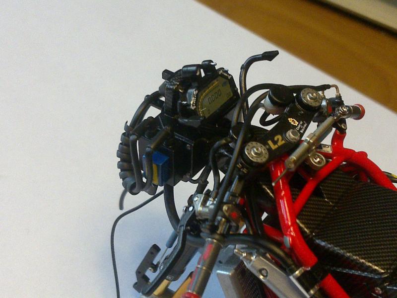

predefinito Cruscotto.
Cruscotto:
1. Assemblaggio del cruscotto.
2. Decalizzazione da scatola.
NOTA: Purtroppo lo ZOOM non rende giustizia al cruscotto, non riesco a fare delle foto decenti. Ad occhio nudo il lavoro è molto più pulito...

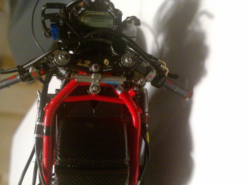

bravo max,hai fatto davvero un gran lavoro di dettaglio
sul leveraggio dell'ammortizzatore di sterzo a destra metterei qualcosa x coprire quella vite a croce,magati qualche dado fotoinciso se ce l'hai.sarebbe la ciliegina sulla tortacontinua così che vai forte.

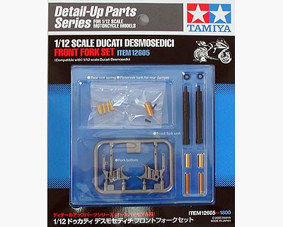

a proposito:fantastiche le forcelle color oro cromato!!
hai usato una pellicola adesiva?

Ciao.
No sono proprio il kit detail-up in metallo di Tamiya.
Sono pre-verniciate e veramente di ottima fattura.

Grazie.
OK, buona idea. In questi giorni cerco tra le fotoincisioni e provo a coprire le viti a croce con qualcosa di adeguato. Guardo nelle foto della moto reale e cerco una fotoincisione simile.

già che citrullo!indietro l'avevi anche detto che usavi quelle in metallo

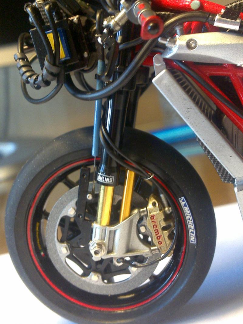

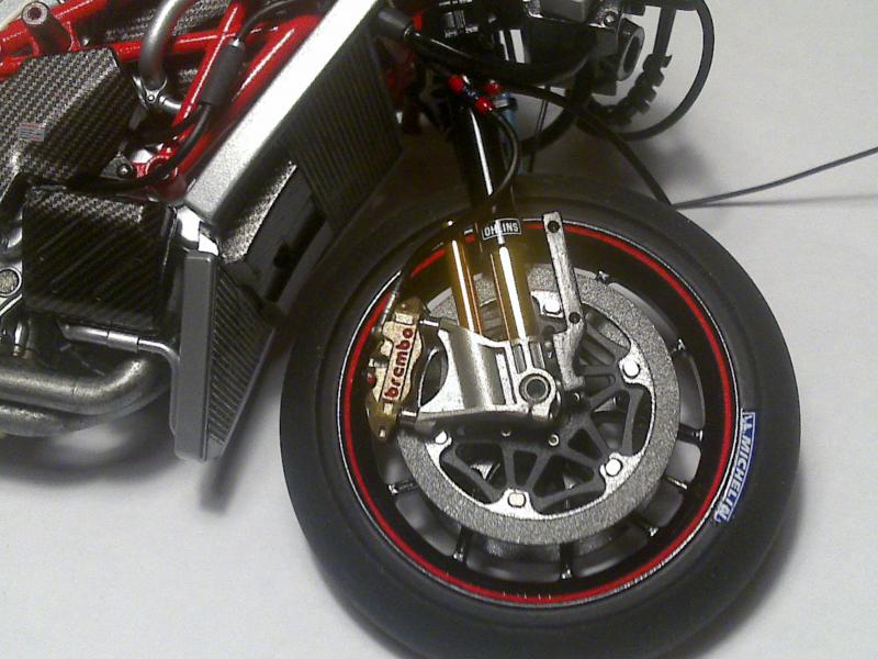

predefinito Freni anteriori.
Freni anteriori:
1. Eliminazione dei bulloni centrali e verniciatura opaca delle piastre di supporto.
2. Verniciatura con effetto "sabbia" dei dischi in carbonio (simula la superficie non liscia del disco).
3. Aggiunta dei bulloni fotoincisi alla piastra di supporto.
4. Aggiunta dei nottolini di ancoraggio fotoincisi ai dischi.
5. Aggiunta del perno-bullone passante Top-Studio fotoinciso per fissaggio della ruota (al posto della vite Tamiya).
6. Aggiunta degli anelli di dettaglio fotoincisi al perno ruota (a destra solo un anello, a sinistra la spina di bloccaggio).
NOTA: Le piastre di supporto dei dischi non sono nere semilucide (come suggerito da Tamiya), ma nero opaco non satinato.
NOTA: A destra il perno non ha un bullone visibile, ma è ancorato direttamente alla piastra della forcella (dall'esterno è visibile sono un anello e l'estremita del perno rimane nascosta).

Molto belli i dischi.. soprattutto la pista frenante, molto molto realistica!! qual'è il segreto?

Grazie mille.
Allora... i "segreti" sono 3:
1) Il colore! Dopo molti tentativi sono riuscito ad avere da un amico un pezzo rotto di un disco brembo da MOTOGP, così ho fatto un po' di prove colore ed uso questa miscela:
- Tamiya Gun Metal....... (X-10) 55% circa
- Tamiya Flat Base........ (X-21) 25% circa
- Tamiya Chrome Silver.. (X-11) 10% circa
- Tamiya Flat Black....... (XF-1) 10% circa
Diluisco fino ad avere una consistenza leggermente più densa del "latte" e vernicio ad aerografo.
Il chrome silver è di grana grossa ed anche il flat base rende il composto abbastanza denso, così si ottiene l'effetto sabbia (che nella mia foto è accentuato dalla MACRO del telefono...)
2) Vernicio tutto il disco (sia la pista frenante che la parte più interna).
3) Mediante un cerchiografo (con diametro 22) effettuo la mascheratura del disco e vernicio la parte centrale con un grigio metallizzato molto sottile (io preferisco usare una bombola Dupli-color). In questo modo l'effetto sabbia sottostante non verrà eliminato nemmeno per la parte grigia del disco.

Ottimo Max, devo dire che hai una mano formidabile. La tecnica dell'effetto sabbiato me la segno di sicuro, stai facendo un gran bel modello

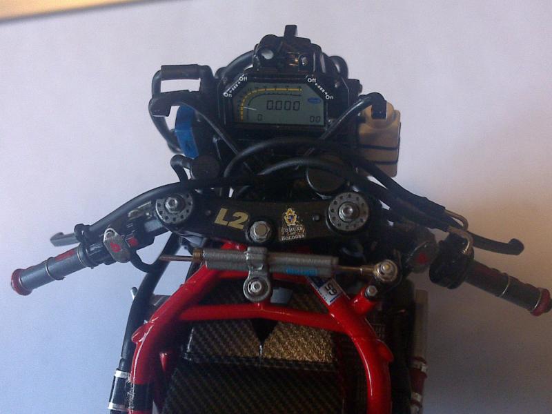

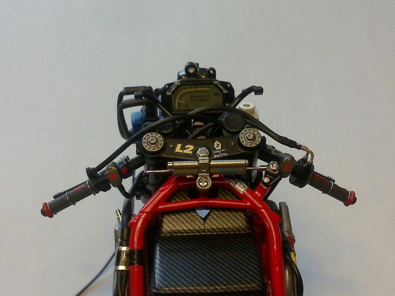

predefinito Fotoincisioni sul leveraggio dell'ammortizzatore di sterzo.
Originariamente inviata da bassaidai Visualizza il messaggio
Come suggerito da Bassaidai ho messo 2 fotoincisioni sulle "inadeguate" viti a croce di Tamiya.
Ed anche una fotoincisione mancante sulla vasca del radiatore.
Grazie!

Bellissima, quoto anch'io con la vernice dei freni! eccellente lavoro complimenti

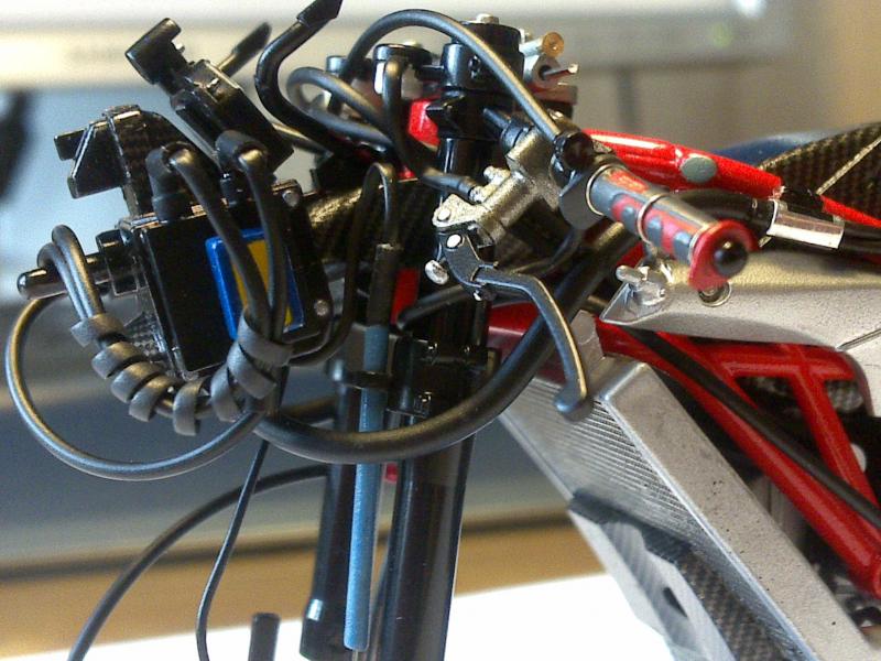

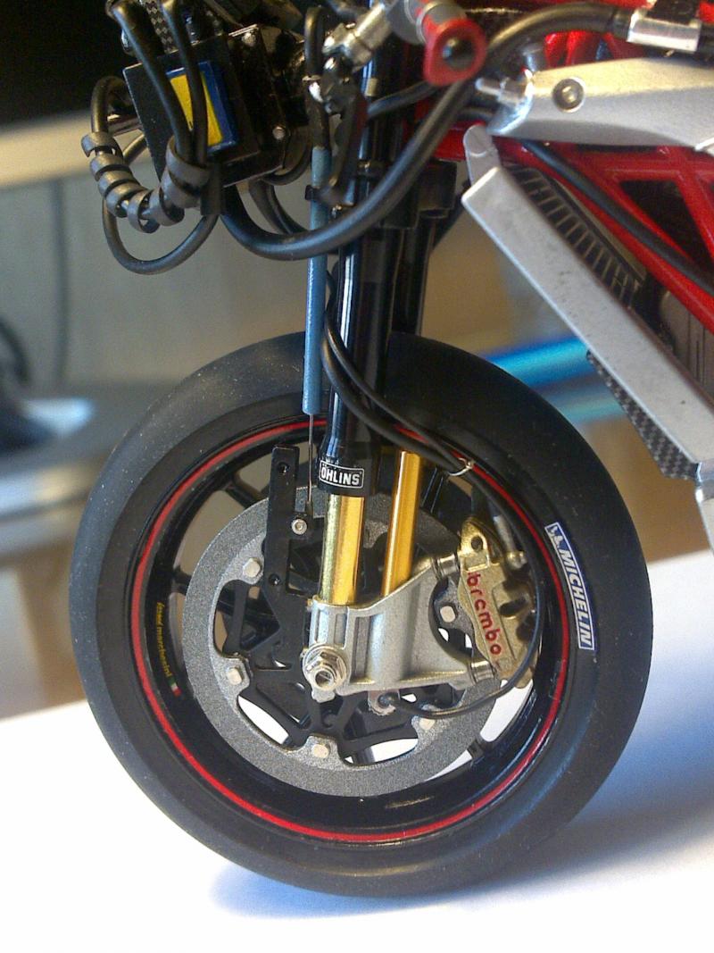

predefinito Cablaggi
Originariamente inviata da Anderr Visualizza il messaggio
Ciao Max sono sempre io che torno a romperti: ma non ha qualcosa di più sottile per sostituire quei cavi neri (tubetto tamiya)??? io ormai per le mie moto uso solo fili da pesca in nylon di diversi diametri, sono molto più realistici oltre che essere perfettamente in scala.
E' un peccato, visto il popò di lavoro che stai facendo...
P.S. : il registro della pompa freno sul semimanubrio sx è una chicca!
mi sembrano grandi i cavi (del gas?) quelli con il fil di ferro all'interno e quello che parte dalla pinza freno posteriore; poi avrei dato più movimento alla zona dashboard variando il diametro di alcuni cavi per non farli tutti proprio uguali... ma sono piccolezze visto il lavoro certosino che stai facendo...
Come suggerito da Anderr, ho ridimensianto leggermente alcuni cavi, non ho stravolto nulla, quelli del gas rimangono sovradimensionati (li ho stirati un po' e ridotti di misura), ma ho usato cavi più piccoli per il sensore dei freni e per quello della telemetria, quelli delle centraline sono proprio enormi anche sulla moto reale (io ho usato 3 differenti misure, ma non si nota tanto purtroppo ).
Non è perfetta, ma spero di aver leggermente migliorato l'insieme dei cablaggi.
Grazie mille anche ad Anderr per il suggerimento.
P.S. Se trovo un'anima pia che ha un parafango posteriore di avanzo della GP4 glielo acquisterei volentieri e proverò a rifarlo con un carbonio più piccolo (Casetta si è già reso disponibile a fornirmi le decals! Grazie di cuore).

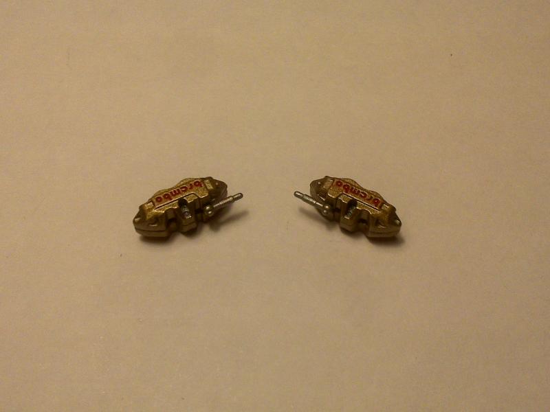

predefinito Pinze freni anteriori.

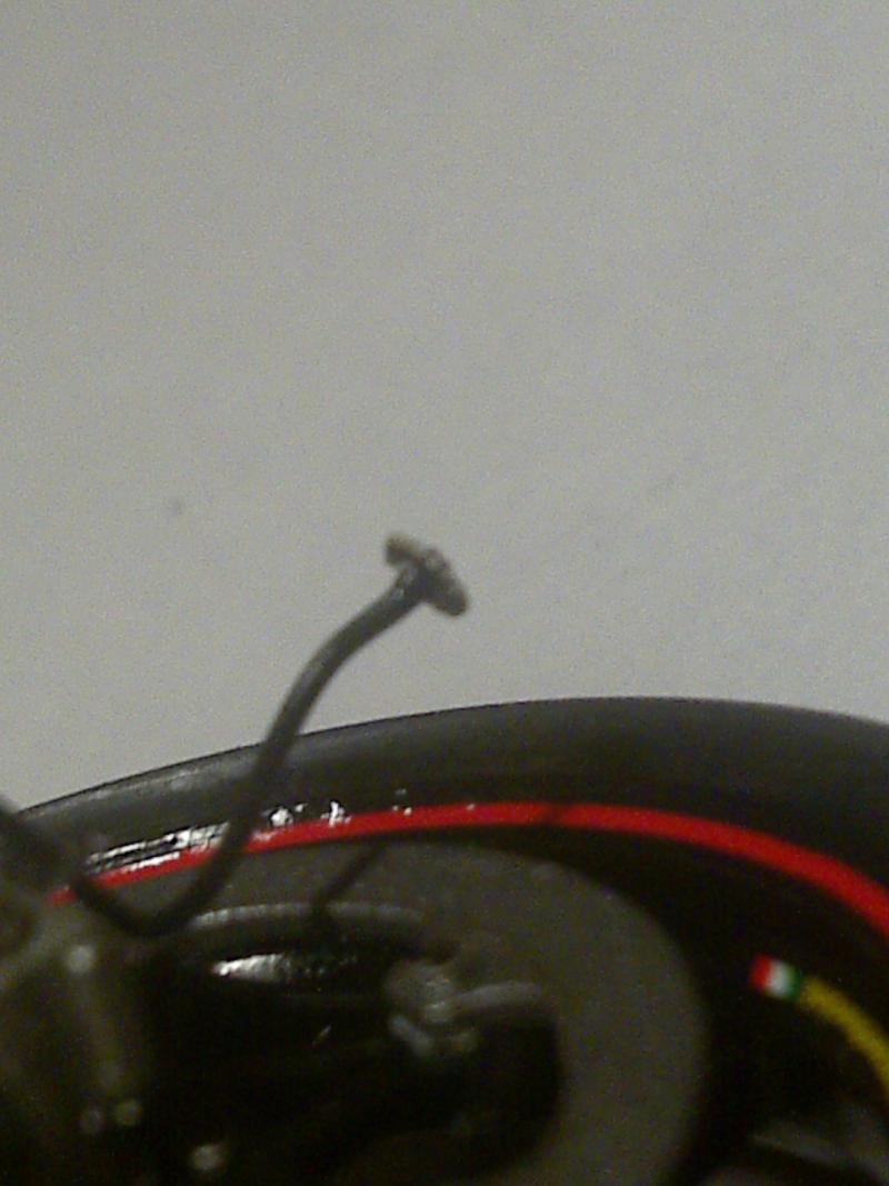

Pinze freni anteriori:
1. Aggiunta del sensore del freno fotoinciso.
2. Aggiunta del cablaggio del sensore del freno.
3. Aggiunta di un anello (filo di ferro) di fissaggio dei cablaggi.
