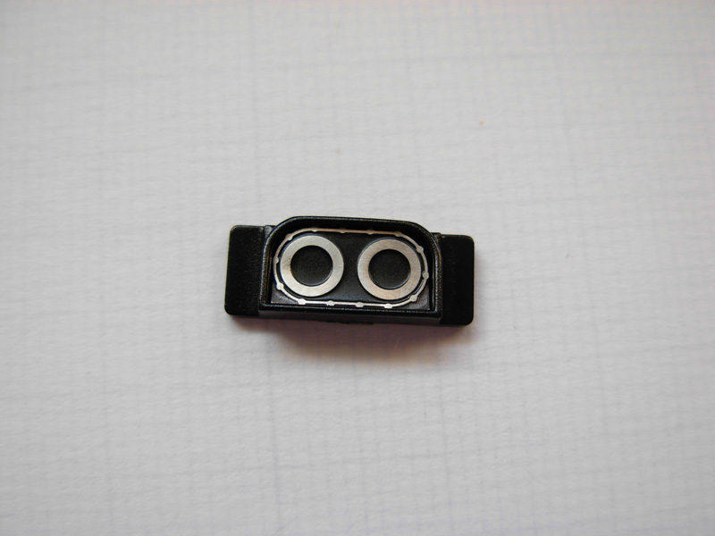

Ho sverniciato e riverniciato la griglia e i fari anteriori e posteriori: prima mano di primer grigio fine, TS14 e Alcald chrome dato leggero leggero e in più riprese. Ora mi paiono più realistici del cromo da giocattolo di prima, inoltre ora la griglia ha l'apertura che prima non aveva.

Molto buono, sai. Le foto sono notevolmente ingrandite, l'effetto è già spettacolare su fari e buono su calandra, ad occhi nudi deve essere stupendo.

Sì giò, 'sto Alclad è un po' rognosetto da dare, ma l'effetto è veramente notevole (anche grazie a quello spettacolo di aerografo che tu mi hai consigliato! )
