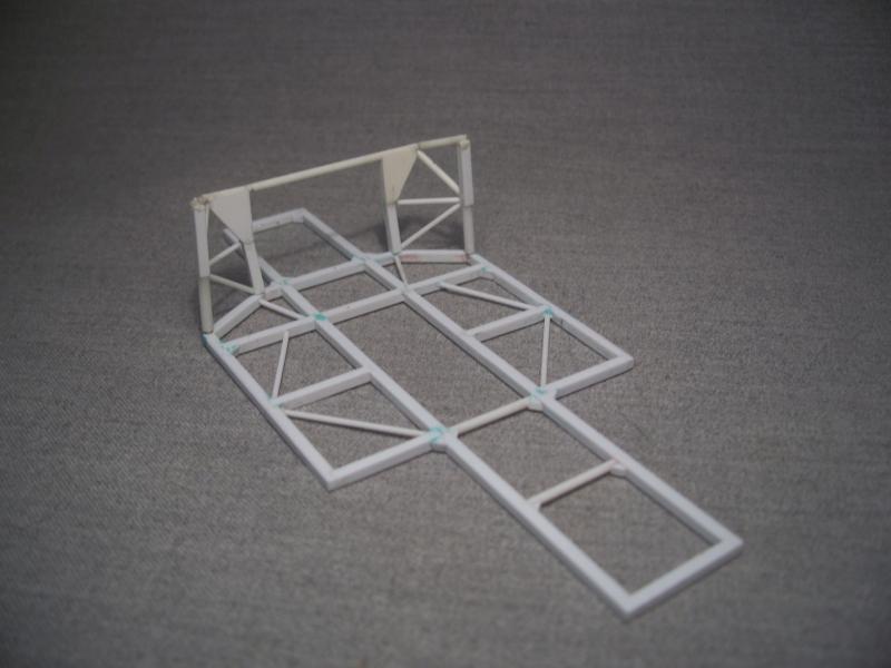

Vecchio 23-10-11, 10:06 PM   #39
Registrato dal: Feb 2003
residenza: lecce
Messaggi: 1,312
capirex inizia ad ingranare.
in questa tristissima giornata,con il pensiero fisso a Sic,sono andato avanti nel telaio...
[AUTO]Lancia Delta S4 "FULL OPEN"-000_0321.jpg   [AUTO]Lancia Delta S4 "FULL OPEN"-000_0322.jpg   [AUTO]Lancia Delta S4 "FULL OPEN"-000_0319.jpg
[AUTO]Lancia Delta S4 "FULL OPEN"-000_0315.jpg   [AUTO]Lancia Delta S4 "FULL OPEN"-000_0316.jpg   [AUTO]Lancia Delta S4 "FULL OPEN"-000_0317.jpg
http://amirclub.altervista.org/
Ultima modifica di capirex; 23-10-11 a 10:10 PM
capirex non è in linea   Rispondi quotando

Vecchio 05-11-11, 09:12 AM   #43
Messaggi: 17,262
spettacolo!
sembra di vedere crescere l'auto vera..in officina.
La terza foto,dall'alto,sembra che ci sia qualcosa di "storto" sul lato sinistro del telaiom,davanti..ma forse è un effetto della foto.
Complimenti,avanti così!
